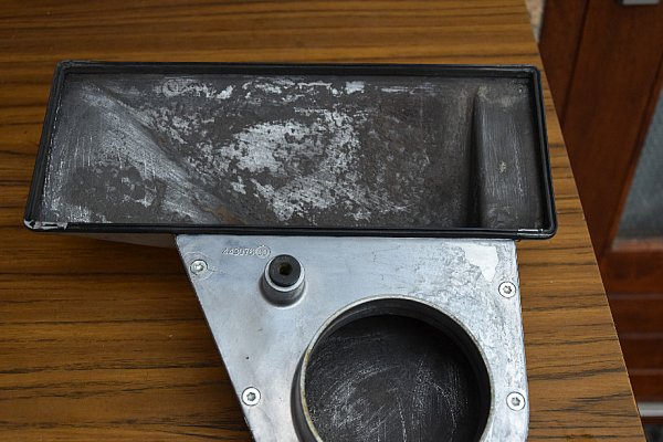

Hallo, ik ben Leon de Kock en heb een probleem met mijn

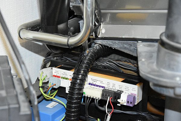

Atag E-SHR 24/32 TI. Lekkage op de aansluiting WW en condensbak. Voorlopig zo opgelost om te voorkomen dat het vocht gaat waar ik het niet hebben wil, elektronica. Sifon inmiddels leeg gemaakt. zat nogal wat vervuiling in.
Maar voordat ik de zaak (in de winter) los ga draaien hecht ik veel waarde aan de mening van de experts hier. Ook wil ik geen verrassingen.

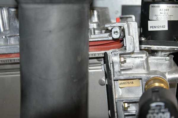

Mijn gedachtegang, allereerst de condensbak demonteren, anders kan ik geen pakking controleren/wisselen.Ik neem aan dat de opsluitstangen zodanig gedraaid moeten worden dat de rode stift naar de binnenzijde wijst en het geheel uit te nemen is uitgenomen kan worden. Dan kan ik waarschijnlijk wel zien waar het water vandaan komt. Foto is van de bovenzijde, maar onder zitten dezelfde opsluitstangen.

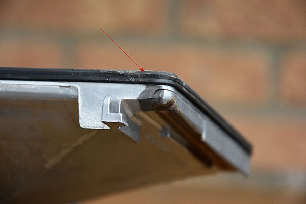

Je brander pakking lijkt ook uitgehard op de 2e foto, lichte verkleuring achter de rookgaspijp.
Condensbak wordt geleverd met pakking, idd pennen naar binnen draaien om los te halen.

Stangen draaien, condensbak iets naar beneden drukken en naar voren eruit schuiven.

Vandaag de zaak maar eens open gemaakt, heb je meteen meer inzicht in het probleem. En het bleek de pakking te zijn.
Links achter, laagste punt.
Condensbak had natuurlijk wel aanslag, maar is nog helemaal hard, geen gaatjes. Ketel is van 2005, niet van 2007, dus zo slecht zijn die Atag,s nog niet.
Alles schoongemaakt, aansluitingen op de pakking ontroest en glad geschuurd, kitresten op de hoeken verwijderd en alle roest verwijderd. In de WW zat aan de linkerzijde wat vliegroest, dat kon je gewoon met een doek verwijderen. Daar komt al het condenswater uiteindelijk ook naar beneden.

Alles weer gemonteerd. Pakking licht ingesmeerd met hittebestendige siliconenkit en de montage stangen licht ingevet met hittebestendig vet. Daar is nu de gegalvaniseerde laag beschadigd, maar de ketel heeft toch niet het eeuwige leven meer. Ik heb de voorziening tegen de lekkage nog wel even terug geplaatst, ter controle. En binnenkort een nieuwe pakking plaatsen.

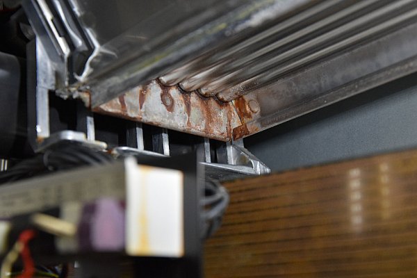

De ketel heeft de nodige aandacht gekregen, regelmatige controles om te constateren of het inderdaad alleen de pakking was. Helaas was dat niet zo. Als ik kijk hoe de pakking aansluit op de condensbak en aan de onderzijde van de warmtewisselaar komt het iets hoger naar buiten. Om bij de pakking naar buiten te komen moet het water eerst zo,n 5 mm omhoog en dan over de pakking heen. Strookt niet met onze zwaartekracht.

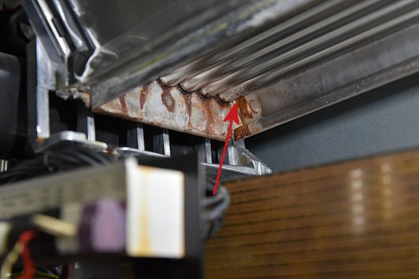

In deze hoek, dus tussen de linker(lage)zijwand en de achterkant, tot een hoogte van zo,n 3 cm is er aanslag te zien van lekkage.
Dus ik heb nu het ontsnappende condensvocht omgeleid, zodat het toch afgevoerd wordt en er verder niks nat wordt. Nu heb ik hier gelezen dat de zijwanden ook verwijderd kunnen worden. Daar ga ik dan na het stookseizoen maar eens een klus van maken. kan op deze manier deze koude maanden wel overleven. Dus tips voor de toekomst blijven welkom.
De wisselaar zal lek zijn aan de achterzijde.

De wisselaar zal vervangen moeten worden. Kijk even hoe oud je ketel is en of er nog garantie op zit.

Om even terug te komen op jouw vragen, ik zie drie waterstromen, condenswater, systeemwater van de CV en douchewater. Het water komt uit de Warmtewisselaar en is helder. Zou dus eventueel ook douchewater kunnen zijn.
Maar ik ga er een nieuw wisselaarsblok inhangen, dus ik denk dat ik dan de lekkage wel ga oplossen, welke watersoort er ook uitkomt.
