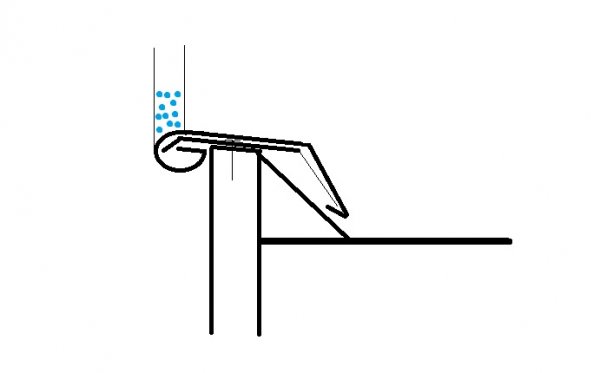

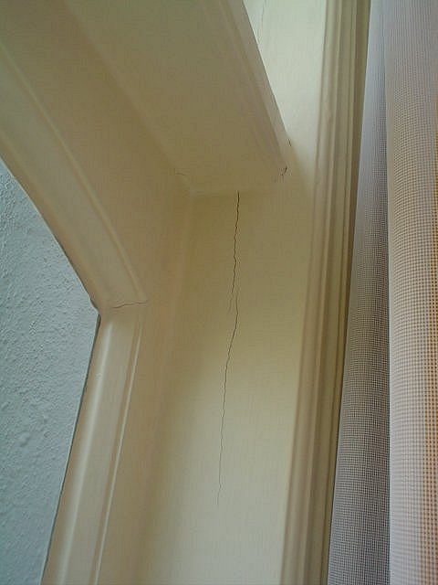

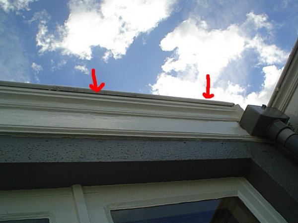

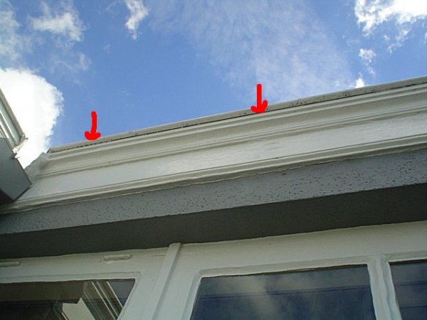

Ik heb een ernstig vermoeden dat er bij hevige regen en veel wind water tussen het zink van de dak afwerking en het boeiboord slaat.
Dat heeft geresulteerd in barsten in 3 verticale delen van het houtwerk van de ondergelegen raam / deur partij aan de binnenkant waaruit al een paar jaar bij zulk heftig weer wat water druppelt.
De horizontale delen zijn in orde en binnen is verder nergens ooit iets van sporen / lekkage te zien geweest.
Ik ga de partij aan de buitenkant een jaarlijkse verfbeurt geven en wil het probleem meteen gaan aanpakken.
Kan ik die spleet tussen zink en boeiboord dichtkitten?
Of het zink met 2 a 3 nagels dichter op het boeiboord nagelen?
Tips en advies zijn als altijd welkom.
