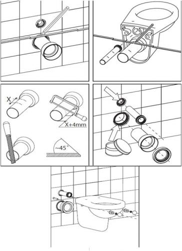

Ook ik heb last van dit - vaker voorkomende - euvel. Nieuwe pot geplaats, water onder de pot. Pot eraf gehaald, rubbers gecontroleerd, was alleen vochtig onder de riooluitlaat, waterinlaat lijkt me dus okee.
Na hier lezen, heb ik de rubbers ingevet met vaseline, de pot-uitlaat gecontroleerd op oneffenheden, geen effect. Wel zag ik dat de brede "kop" van de riool-aansluitpijp die om de pot moet vrij diep was, en daardoor het rubber vermoedelijk te ver over de pot-uitgang drukte. De aansluitpijp kon echter niet dieper het frame in, dus kon dit niet wijzigen.
Bij een van de pogingen is de (goedkope) pot helaas stuk gevallen Snel nieuwe pot gehaald, ander model, en nieuwe set aansluitpijpjes. Het riool-pijpje van deze set had een minder diepe brede kop, gunstig, dacht ik. Ook een veel steviger rubber.
Heb de nieuwe pot nu ook alweer 2 maal verschillend aangesloten. De eerste keer met het rubber maximaal over de pot geschoven. De tweede keer met het rubber minder ver eroverheen, zo dat het rubber mooier lijkt aan te sluiten op de uitgang van de pot. Beide keren ook vaseline toegepast, beide keren toch nog druppeltjes onder de pot!
GRRRRRRRRR
Het lijkt toch vreemd: 2 verschillende potten, 2 verschillende afvoerpijpjes. Toch hetzelfde probleem. Ik zelf ben de constante factor hier!
Is er toch nog een tip?
Hoe plausibel is condenswater? Het zijn nu nog maar een paar druppeltjes, maar pas ná doortrekken.
Ik kan nog:
- een emmer water in de pot gooien, weet ik nog zekerder dat het echt uit de pot komt
- kleurstof gebruiken, zelfde doel, en kan ik ook condens mee uitsluiten.
- naar een specialist gaan voor een afvoerpijpje met beter rubber? Deze set, die mij best okee leek, zeker beter dan het eerste pijpje, kwam van de klusmarkt.
Ik ga pas woensdag weer aan het werk overigens, dus tips kan ik dan pas toepassen.
