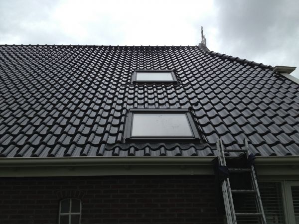

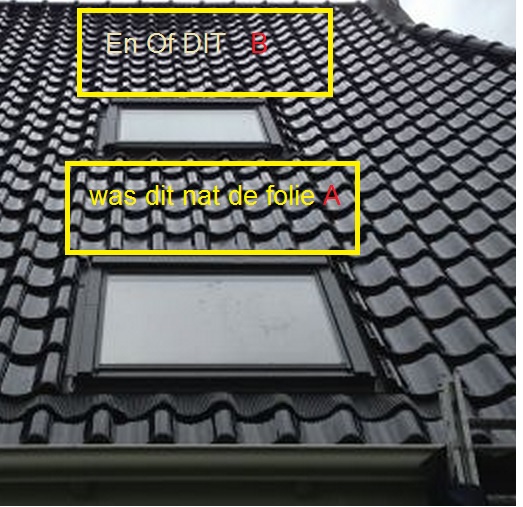

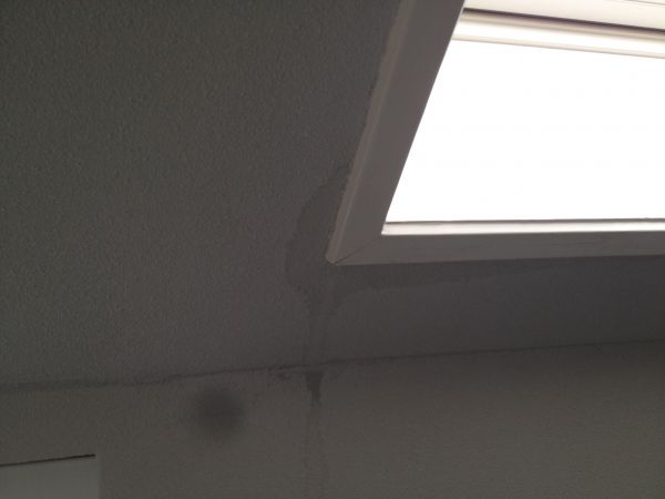

De situatie is als volgt: Tijdens een regenbui treedt genoemde lekkage op. Ook bij windstil weer. Bij een matig bui duurt het langer voordat de lekkage zich uit. Ik heb nu een aantal pogingen om de plaats van de lekkage vast stellen: gezien de start van de lekkage zich bovenaan in de betimmering bevindt, heb ik pannen boven het venster verwijderd. Onder een met een schroef gezekerde pan was de dakfolie nat. De pan vervangen door eentje zonder gaatje. Middels stukjes plastich over de andere " gaatjes"pannen de zaak afgesloten. De lekkage bleek uiteindelijk toch weer op te treden. Nader onderzoek leerde dat onder bovenliggende pannen de dakfolie ook nat was.
Tijdens een regenbui is onderzoek moeilijk, immers bij een pan verwijderen loopt het dak vol met als gevolg moeilijk conclusies trekken. Gisteren tijdens droog weer pannen verwijderd en toen was alles droog. Ook al enige tijd met een waterstraal per gebied iets proberen vast te stellen.Moeilijkheid hier is dat het enige tijd duurt voordat de lekkage zich daadwerkelijk uit.
Het betreft overigens een 8 jaar oud groot schuin dak van 45% met geglazuurde pannen met twee grote velux vensters boven elkaar liggend met een afstand van 2,5 meter. Het betreffende velux venster lijkt in goed staat en ook de pannen liggen goed op elkaar. Wie heeft tips hoe ik er achter kan komen waar de lekkage zich bevindt? Alvast bedankt voor de reacties.
Gr, Bert

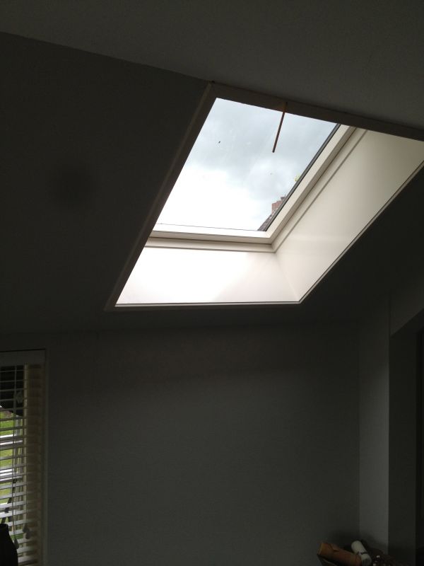

p.s. Op de foto van het veluxvenster heb ik middels een potlood de plek van de start van de lekkage aangeven.
