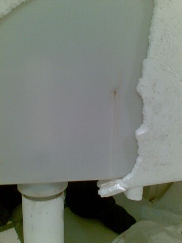

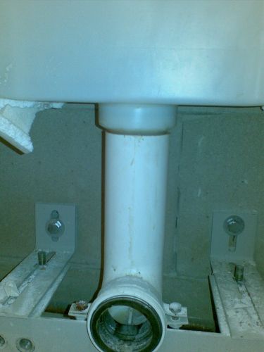

Bij een inbouwreservoir van Oliver International bleek een materiaalfout te zitten.Een van de stabilisatie schotten heeft een scheurtje veroorzaakt in de achterwand,en is langzaam steeds meer gaan lekken.Het water bleek onder het tempex uit te komen en liep via de spoelbuis in de muur weg, het reservoir bleef vreemd genoeg altijd wel halfvol! Nu weten we dus hoe dat kan,Hehe :-| Ik heb maar snel een Geberit geplaatst,hopelijk hebben jullie hiervan je voordeel. :wink:

Daar is volgens mij een mooi schoefje doorheen gegaan, tijdens het inbouwen. :?
Beste is om een nieuw reservoir te plaatsen.
Dat idee had ik in eerste instantie ook Peter,maar bleek nog absurder te zijn.Het materiaal is gewoon door spanning gescheurd.
Ik vermoed dat toch meer mensen hiermee komen te zitten.
Deze is maar 9 jaar oud geworden.
Nou zo te zien, heeft er toch wel iets ingezeten/ tegen aangedrukt.
Er is namelijk ook roestvorming te zien, en dat komt er niet vanzelf.
Helaas is de resolutie van de foto niet best,maar er zit geen roest noch gaatje.Het bruine vlekje komt van de bruine aanslag die je wel vaker ziet in reservoirs. :wink:
Nou ik vind de foto's best wel scherp.
Daar is ook te zien, dat vanaf dat bruine puntje, een donkere streep naar beneden loopt.
En bruine puntjes komen anders nooit voor op de buitenkant van het reservoir.
Maarja als het daar niet lekt, dan is het voor mij ook een raadsel, en zijn de geplaatste foto's niet duidelijk waar het dan wel lekt.
Een reservoir gaat niet zo maar opeens lekken na 9 jaar.
