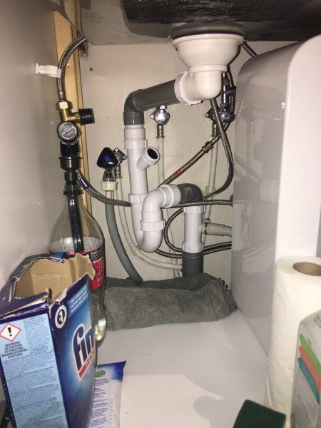

Hi,
ik heb al het een en ander geprobeerd, maar ik vrees dat ik jullie hulp nodig heb.
bij voorbaat dank!
ik heb een aantal problemen.

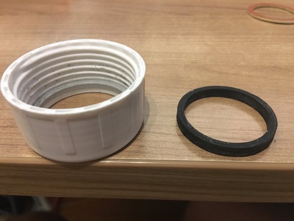

1. deze verbinding lekt, ik denk vanwege de kop van de onderste buis.
Die ziet er namelijk uit als onderstaand, en wordt vastgedraaid op het schroefdraad van erboven.
In een kluswinkel vonden ze dit ook niet ideaal, maar ze hadden niet echt een oplossing, behalve dat ze een (speciaal?) rubbertje meegaven om er tussen te stoppen.
Hebben jullie een betere oplossing?

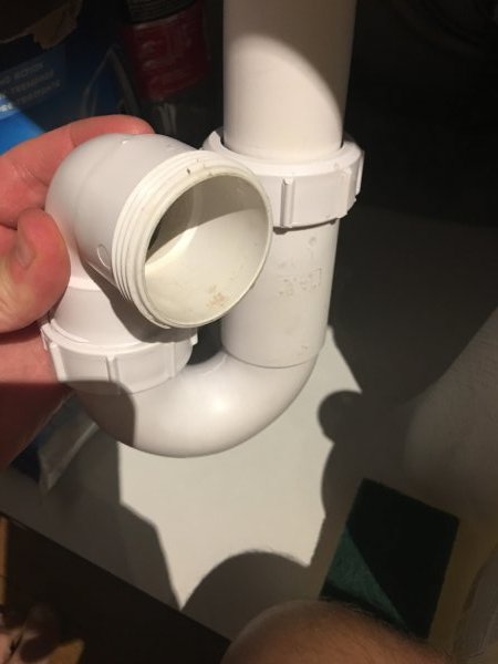

2. deze verbinding lekt ook. De PVC-buis schroef ik met een (plat) rubber ertussen in het schroefdraad.
De PVC-buis valt voor een deel in het witte deel. (het rubber niet).
Ik zat te denken om het te verlijmen, maar de pvc-delen die ik verlijmd heb (grijs op grijs) sluiten voor mijn gevoel net wat beter aan, dan deze grijs-op-wit-combinatie.
Is een beter/ander rubber hier wellicht de oplossing?
(de verbinding helemaal rechtsboven werkt namelijk prima)
Is het een probleem dat dit stukje horizontaal loopt? Wil je dat liever voorkomen? (45 graden bv)

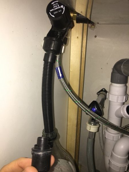

3. Hier sluit ik normaal de afvoer van de inlaatcombi van de 'Quooker'(Grohe) op aan. Als ik nu echter het dopje er afhaal, en ik laat flink wat water door de afvoer lopen, dan spuit het water er uit.
Daarom heb ik hem nu tijdelijk afgedopt.
Hoe kan ik dit oplossen?
Ik had tevens het idee dat de afvoer minder goed weg liep.
Zo kwam het water van de afwasmachine omhoog in de gootsteen.
En na het weglopen van het water lijkt het nog na te borrelen.
Kan het zijn dat er ergens verderop in de afvoer een (gedeeltelijke) verstopping zit?
Ik heb al wel verstopper in de afvoer gegooid, maar weet niet of dat veel geholpen heeft.
De afvoer laat geen draaikolk zien, maar stroomt ook niet heel langzaam weg.
De buis uit de vloer is 50mm, de rest is allemaal 40mm.
De afvoer van de afwasmachine heb ik inmiddels verplaatst tot vlakbij de 50mm afvoer/riool.
Bovenaan bij de wartel moet een rubberen (1 1/2" ) in.

Dat is een gewone platte rubberen ring, ga even naar een loodgieter die heeft er wel wat, lijkt me niet zo moeilijk, rubber is rubber en plat is plat, de maat is niet af te lezen van een foto.
Als het goed is komt er nooit water uit een beluchter.
Breng die even goed in beeld en plaats de afbeelding hier.
Henk253
Zo te zien zit op eerste foto bij 1 wat scheef er voor zit.
Als daar een rubber ring tussen komt is dat op gelost.
Eigenlijk wou ik graag een foto wat verder weg zodat beter beeld krijg in het kastje, ook graag een foto hoe het onder het kastje uit ziet.

Overzicht.
Ik heb een ander rubber gebruikt bij 1.
De winkel lijkt verkeerd advies gegeven te hebben, want met het gewone platte rubber lijkt het probleem verholpen.
Diedemink
Bij 2 zoek ik nog naar juiste oplossing/rubber.
Uitgang cifon:
Pvc-buis + rubber + wartel.
Henk253

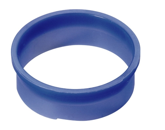

Eigenlijk is die wartel niet de zelfde als bij de sifon hoort en witte bocht ook niet.

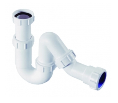

Dit type sifon heeft een konische ring die af geknepen word in de bocht.
zo ziet dit type sifon uit:
en omdat het water slecht weg loopt was de vraag hoe zit het onder dat kastje de afvoer?

Maakt dat uit?
Als de verbinding goed gemaakt wordt, dan zou er toch geen lekkage moeten zijn?
Ook met dat andere cifon moet er een pvc-buis worden aangesloten...
Maar hoe?
Welke rubbers?
Of geeft de haakse bocht te veel weerstand, waardoor het water omhoog komt, en dus zelfs uit de beluchting spuit...
(Ik zeg maar wat. Ik plaatst straks een foto van de beluchting)
Onder het kastje gebeurt niks.
De grijze verticale afvoer achterin, verdwijnt verticaal in de vloer.

Die verbinding is niet goed zelf weten.
aan sluiting op buis word normaal konische gedaan bij deze koppelingen van de sifon zelf
Die bocht moet ook een beetje konische zijn dan sluit dat goed.
Wat bij deze samengestelde koppeling mis een harde plastic ring zodat bij een staande aansluiting dicht geknepen word.

Zijn deze ringen los te koop?
Hebben ze een naam?
Ook hier zei de winkel dat ik deze niet moest gebruiken.
Ik heb hem wel gebruikt helemaal boven waar de pvc-buis aansluit op de gootsteen.
Henk253
Deze ring heb je niks aan want in die bocht zit geen ruimte voor de knel ring.
Daarom zei ik neem een sifon die compleet is evt direct met een beluchter er in.
je hebt hem boven gebruikt zeg je maar met een andere wartel.
Diedemink
Toch kom ik al in de buurt!
Heel de lekkage bij punt 1 is verholpen.
Voor punt 2 vond ik nog een conisch rubber.
Niet van kunststof als op jouw plaatje, maar helpt al behoorlijk.
Nog slechts een paar druppels op een flinke bak water van de gootsteen.
Het rubber heeft overigens wel degelijk ruimte om in de bocht te vallen/schuiven/klemmen.

Ont/beluchter:
Inlaatcombi:
Ik had hem afgedopt en de inlaatcombi tijdelijk laten afwateren in een fles.

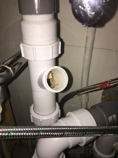

Als ik het dopje van punt 3 afhaal en ik laat flink water wegstromen uit de gootsteen, dan gutst het werkelijk flink uit punt 3.
Op dit moment dus geen optie om de inlaatcombi aan te sluiten, want dat geeft zeker veel lekkage.
Frank
Dat is niet de beluchter maar de aansluiting voor een vaatwasser of overstort.
Koop een sifon waar beide aan zit:
En ontstop de afvoerleiding.
Henk253
Wil nog 1 ding zeggen die aansluiting vaatwasser zit te laag gaat hevelen vies water in je vaatwasser.

Vrijwel alle problemen zijn opgelost.
De verstopping bleek idd voor een groot deel de veroorzaker.
Het horizontale deel geeft nog een minimale lekkage, maar eigenlijk alleen bij (heel) veel waterafvoer.
En de afwasmachine kijk ik nog even aan. Tot nu toe geen last van hevelen van vies water.
