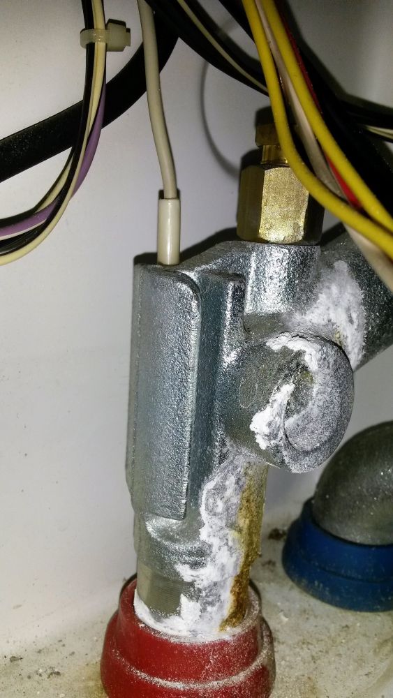

Mijn Nefit Ecomline HR Classic maakt knallende geluiden als hij aanslaat/afslaat.
De ketel staat in de schuur.
De boiler staat in de kelder.
In de kelder zit ook de driewegklep om warm water naar de boiler te sturen. Deze is pas twee jaar oud en doet het prima.
In de ketel is lekkage te zien bij een van de sensoren (zie foto).
Rond de sensor is niets te zien aan kalk , maar wel op het gebogen stuk pijp. Bij het aanslaan komt er een beetje water vrij. Ik kan niet zien waar dit vandaan komt.
Het klinkt als een klep die niet goed is. Maar zit daar een klep. Als dit deel lekt en vervangen moet worden. Wie heeft er dit soort onderdelen en hoe heet zo een onderdeel.
Ben benieuwd naar jullie tips cq oplossingen.
Groet,
Gerard
Knallende geluiden?
Klinkt alsof hij afgesteld moet worden.
water komt misschien ergens uit de condensafvoer, bij het explosief ontsteken.
Condens bak + pakking rechts achter in de hoek wil de wisselaar wel eens weg corroderen.
Bij iedere explosie komt daar dan condens water uit het gaatje.
Vr Gr en succes ermee
Cvolieboy en Ingmar hartelijk dank.
De vlotter vd ontluchting zat vast icm kapot expansievat. Dat ging lang goed maar nu was ook de pomp kapot. Helaas, maar het wordt weer warm in huis.
