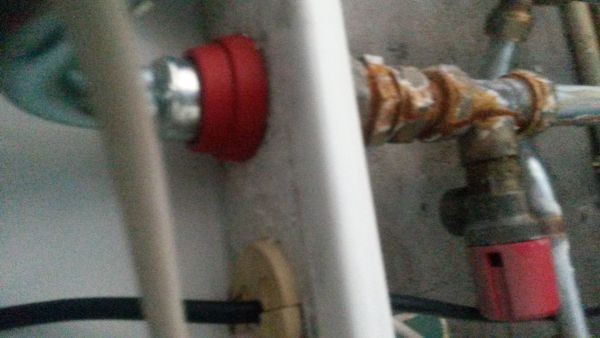

Na vakantie zat een kraan vast en daarom moest ik in de omkasting zijn. Kraan is verholpen.
Daar zie ik lekkage uit het toestel gepaard met roest.
Wat kan dit zijn? En kan ik dit zelf repareren.
Toestel nefit ecomline hr
Graag advies.

Of die koppeling lekt, of er komt water uit het toestel.
Haal de kap er eens vanaf en kijk of binnen alles droog is.

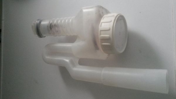

Inwendige syfon in de hals gescheurd....komt het meest
voor.

Kap eraf gehaald, ligt opgedroogd water/kalk op de richel. Syfon eruit gehaald. Niet lek of gescheurd wel vol met gruis. Schoon gemaakt en terug geplaatst.
Is er dan toch iets lek in de overgang van de leiding?
Wat nu te doen?

Dan zou ik het eerder in een pakking zoeken of links
boven de automatische ontluchter.....
Maar je weet zeker dat het niet een oude lekkage is die
al reeds is opgelost? Moet je vaak water bijvullen?
En als je de kap eraf hebt, ruik je dan ook een vreemde
lucht tijdens het branden?

Vanmorgen stond er weer water op de richel, maar ik heb geen idee waar het vandaan komt? (Syphon is al eens vervangen door monteur)
Onderste pakking van syphon lek of loopt het water niet goed in de syphon?!

Het bleek het afsluitrubber uit de syphon zelf te zijn dat lekte. Na vele pogingen om die lekkage normaal te verhelpen heb ik nu de onderkant vastgezet met butyleenkit.
Volgens mij is het probleem nu opgelost.
