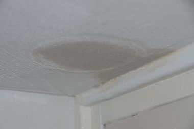

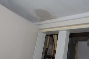

Sinds 2 dagen terug hebben we een vlek op ons plafond in de gang. Afgelopen jaar hebben we dit ook gehad in februari. destijds dacht ik dat het kwam door een defecte kitrand van de douche.
Nu is die het zeker niet. als ik kijk naar de overeenkomsten is dan is dat vorst: begin februari van dit jaar begon het flink te vriezen en deze week ook.
Het paroon van de vlek deze week is als volgt:
donderdagochtend voor het eerst zichtbaar. donderdag op vrijdagnacht deels gedroogd; vrijdag overdag/avond zo goed als droog en vanochtend weer zichtbaar.

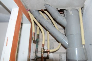

gisteravond/vannacht is het toilet gebruikt; de wasbak, maar geen douche. Vannacht heeft verder de verwarmingsketel aangestaan (op 16 graden in gesteld). Toilet lijkt me onwaarschijnlijk en ga er vanuit dat dat de dikke afvoerleiding is (zie laatste foto) en dat is al vrij ver van de vlek. blijft wasbakafvoer en verwarmingsketel over of de watertoevoerleidingen omhoog.
We hebben sinds voorjaar 2009 een HR ketel. de condensafvoerleiding is aangesloten op een "oude" afvoerleiding die op de afvoer van de douche/toilet zit. Tot op zolder is hier niks mis mee. alles droog en geen vochtschade.
De verdieping eronder is de badkamer en alle leidingen zijn gewerkt en onbereikbaar. Hier onder is de vlek. Dichtbij de vlek lopen een aantal leidingen: zowel afvoer van douche als toilet als ook 4 waterleidingen omhoog.
Wat kan er aan de hand zijn? hoe kom ik hier achter (zonder te breken)?
zie óok de foto's
