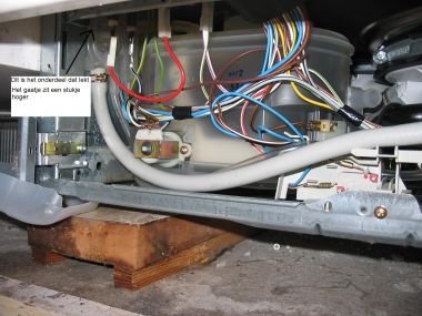

Ik heb een inbouw Bosch silence vaatwasser uit 1995.
Hij heeft een lekkage tijdens de vul momenten.
De vulmomenten gaan in drie stappen.
De lekkage treed op aan het einde van de derde keer (en dus laatste keer) vullen.
Het water komt uit een gaatje wat zit de bovenkant van een plastic onderdeel waar onder andere ook een lucht slangetje op aangesloten zit.
Het onderdeel zit gemonteerd aan voorzijde van de linker zijkant
Ik kan het onderdeel niet verwijderen en bij het gaatje kan ik ook niet bijkomen. Ik kan het gaatje alleen zien door gebruikmaking van een spiegeltje.
Is hier nog wat aan te doen of ben ik aan een nieuwe vaatwasser toe.

Hier zijn er ook drie (invul)momenten.
1. Merk en type vermelden.
2. De nummers van de machine vermelden.
3. Een foto plaatsen als een omschrijving moeilijk is.

Ondanks dat er geen tips binnen kwamen heb ik het probleem kunnen verhelpen.
De zwarte slang tussen het vulgedeelte aan de linkerzijkant en de grote bak was bijna dicht geslibd. Na het schoonmaken kwam er geen water meer uit het gaatje.
