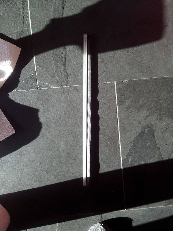

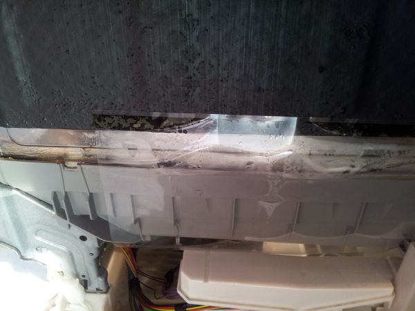

Ik ben, nadat de vaatwasser problemen gaf, mijn inbouw bosch gaan ontmantelen.
Eerst de vaatwasser onder het blad vandaan geschroefd, alles netjes verwijderd en eens gaan kijken naar de problemen.
De vaatwasser zijn pomp bleef draaien ook nadat de klep open was gedaan. Dit wees op of problemen met de afvoer waardoor het niveau niet meer juist werd aangegeven of op een lekkage waardoor de bodemplaat vol met water loopt.
Na een eerste inspectie was de afvoer wel wat vies maar niet enorm. Dit probleem zou met een soda badje wel opgelost kunnen worden dus daar kon het eigenlijk niet aan liggen.
Na onderzoek en het ontmantelen van ook de rechter beschermplaat werd het probleem al snel duidelijk.
Op een of andere manier komt er water tussen de kuip en het exterieur door bij de rand met de bodemplaat.
Ook aan de andere zijde is er wat lekkage te zien, echter is het aan de rechter kant erger.
Ik heb wat foto's genomen
Er komt water onder de rand door vanuit de kuip. Normaal zit hier nog een rubber volgens mij die op de tweede foto zichtbaar is. Deze zat boven op de rand van de kuip aan de buiten zijde. Is dat normaal??
We hebbend de vaatwasser nu 3 jaar en hij geeft af en aan wat problemen. We wonen in een erg droog huis, de lekkage is waarschijnlijk eerst minimaal geweest. Dus na een dag deed alles het weer. Nu echter lijken de problemen groter te worden en ligt er een redelijke hoeveelheid water in de bodem na een wasbeurt.
Mijn probleem is dat ik niet weet of ik dit lek gewoon kan dichten door het te kitten. Ik denk namelijk dat er anders water in de rand zal gaan staan en er uiteindelijk door corrosie een onherstelbare schade zal ontstaan.
Mijn vraag :
Hoort dat rubber aan de buitenzijde van de vaatwasser te zitten??
Is dit een bekend probleem en zo ja wat is hiervoor de oplossing?
Als ik er naar kijk, en ik heb toch best heel wat ervaring met machines (ik onderhoud en repareer al het practicum materiaal bij ons op de middelbare school ) lijkt mij dit eerder een fabricagefout dan iets anders...
Ik hoor graag jullie mening..
