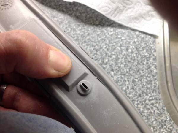

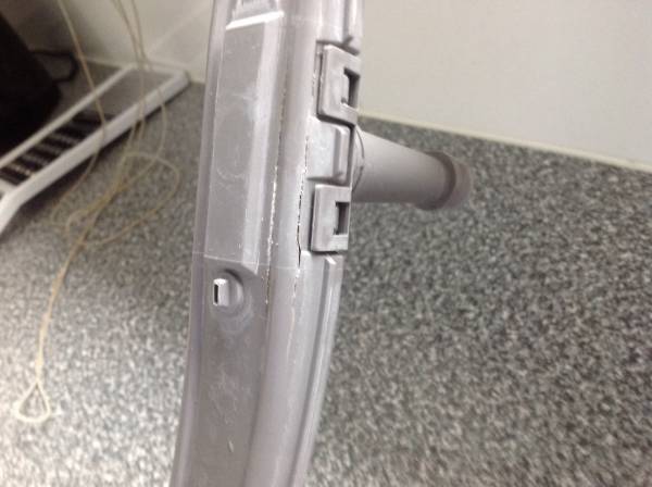

Bij terugplaatsen van de onderste korf eerst nog een keer de sproeipijp gecontroleerd.
Hé wat zie ik een clip die niet goed zit, hmmm ook een scheur in de sproeipijp.
Wat er zitten 2 scheuren in zou dit dan de oorzaak kunnen zijn, zie foto's.
En was het testprogramma dan een gelukstreffer.
Ik hoor graag of dit het probleem is.

Ja 100%

Bedankt voor het snelle antwoord. Alvorens ik een nieuwe sproeiarm ga bestellen heb ik de oude mbv lijm dicht gelijmd. Dus vanavond weer even een vaatwastest.

Nu 2 avonden de vaatwasser gebruikt. en ja zonder lekkage.
Vrouw des huizes ook weer tevreden. De nieuwe sproeiarm wordt besteld.
