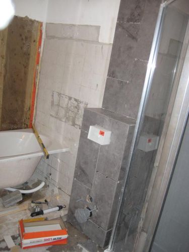

Goedemorgen klussers..
Vorige week begonnen met de badkamer, en als eerst alle leidingen aangelegd.
Zo ook bij de wc, leiding gelegd en aangesloten op het toilet (mbv flexibele slang | 1/2 naar 12mm knel) , water laten lopen in een emmer en klaar....
Toen, 3 dagen zo laten zitten en toen er niets lekte , meende ik dat het zo wel zou kunnen.. Dus hout er om, en een dag later betegeld.
Echter heb ik nu een vochtplek op de grond, onder het toilet.......
Ik ben aan de andere kant van de leiding bezig geweest met zagen (ivm t-stuk) , maar kan me eigenlijk niet voorstellen dat daardoor de knel is gaan los zitten..
Kan iemand me beschrijven wat nu het verstandigst is om te doen?
Ik ben bang dat ik de zijkant los moet halen maar wellicht is er nog een andere manier..... Alles zit me op t moment toch al tegen, dus dit kan er ook nog wel bij ;)
Thnx

Als je meer advies wilt hebben plaats eens een foto.
JP2007

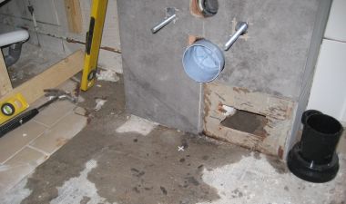

Ja heb hier een foto, niet echt duidelijk, maar onder waar de pot moet komen onder het tegelpak zie je het zeg maar zitten..
Het water lag er al een tijdje (al voor de wc er zeg maar op zat/gebruikt kon worden) , omdat de sifon van het bad niet leeg was toen we hem weg haalde en dit voor de wc er uit stroomde..
Ik was dus van mening dat het hierdoor kwam, maar nadat ik gister een stukje droog gemaakt had met de föhn, was dit na +/- 2 uur weer donker..

Lijkt op een waterleiding lekkage aan welke kant zit je aan sluiting van je waterleiding.
Meestal zit onder in een soldeer verbinding die kan wel lek zijn,
Evt aan die zijde van het bad een stuk los maken onder in en controleren wat er aan de hand is.

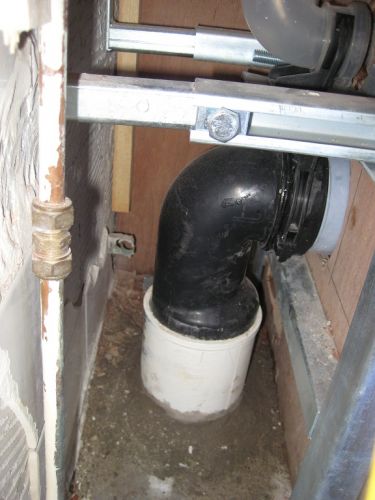

Ik heb er toen toch maar voor gekozen er een klusbedrijf bij te halen, en deze heeft ook even voor me gezocht.. Het bleek dat de mof die de pijp uit de vloer mijn mn nieuwe wc-afvoerpijp verbind, een klein beetje lek was aan de rechterkant..
Hij heeft dit opgelost met een waterdicht gietcement, was binnen 6 minuten uitgehard en dit zou (moet vandaag blijken) moeten werken..

Ik heb even je foto bekeken, en vind direct al een fout je hebt een geberit PE pijp direct in een buis zitten
hier had je een sok met manchet verbinding moeten nemen.
Maar de lekkage was een lapmiddel.
Het probleem is nu ik zie niet alles hoe de verdere situatie is, want had gedacht dat er een koker zat voor je wc dus die verhaal lekkage van boven valt dan wel af.

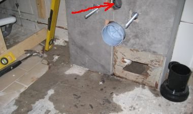

Valt me net ook wat op
Bij je eerste foto, je zei dat je had een emmer en je liet het spoelen en je had daar na een poos gewacht als het droog was.
En het was droog dus toen hout en tegels om heen en toen later was het nat op de vloer.
bekijk dit eens
lekt dit misschien iets door want normaal doe je hier een afsluit dop in, het kan wezen dat dat het hier uit druppeld en zo via achter zijde op de vloer druppelt

De leidingen lopen allemaal over de muren etc heen, ik heb 1 t-stuk gemaakt aan de andere kant van de badkamer, ook op de muur, en deze (lijkt) niet te lekken..
Verder komt het water nu steeds opnieuw naar boven , na bijv. fohnen, dus dat is een beetje raar..
Verder loopt er geen spoor van vocht oid naar het bad of de douchecabine.
Ik zou vd week eens gaan kijken naar zo n vocht/water meter, zijn vast wel ergens te huur? En deze meet dan hoeveel vocht er in je vloer zit oid?
op je 2e vraag, er zat (nu weer) een dop in, maar voor dat het nat werdt was het kraantje van de wc nog dicht en zat er dus geen water in de pot.

die waren droog zei je, en die t-stuk zit die op de hoogte van de wc in de sl.kamer.Plaats even daar van een foto.
Zit in de sl.kamer op de hoogte van je wc ook een afvoer?
Is die vloer daar ook nat?
Ook wou ik een foto van onderzijde van je reservoir?
Je kan namelijk gespoeld hebben en je hebt het kraantje afgesloten toch blijft onder in de reservoir rest water staan, en je stop kraantje ken ook rommel in zitten waar door deze ook steeds blijft druppelen.
Je kan dat controle om de vlotter er even af halen.
of deze nu wel of niet druppelt
dus als je de bovenste dop uit trekt van de reservoir dan mag daar niks uit komen meer.
Ook kan je proberen en dat is het zelfde dat je het pijpje van 50mm er weer in doet en daar onder zet je een emmer of nu wel of geen water in komt..
Maar als ik dit nu zo had dan sloopte ik de hap en maakte eerst het riool weer klaar zodat weer goed is.
en liet het eerst even drogen en daarna gewoon weer bouwen

Bij de muur vd sl.kamer zit verder geen afvoer, alleen de leidingen die van zolder komen (HR ketel) en de rest vh huis voorzien van warm water. Het is daar allemaal kurk droog.
Verder heb ik geen emmer onder het water-uitvoer gat vd wc gehouden , maar het flexibele slangetje wat in de pot zit (vd kraan naar het reservoir) heb ik los gehaald en door het gat van de druk knop gehouden en toen wat water laten lopen in een emmer, dus het reservoir was nooit gevuld/gebruikt geweest.
Ik heb verder een gat gemaakt waar de leidingen in de vloer liggen, maar daar blijft het droog.
Heb steeds meer het gevoel dat die vloer gewoon een lange tijd (wellicht enkele jaren) nat is geweest, ook omdat bij het tegels bikken gewoon complete delen (a 3/4 tegels) los lieten zonder weerstand.
Maar omdat het bad een jaar geleden ook lek is geweest, had ik in eerste instantie zoiets van, dat zou daarvan wel zijn, en nooit de kans gehad te drogen omdat er tegels overheen lagen?
