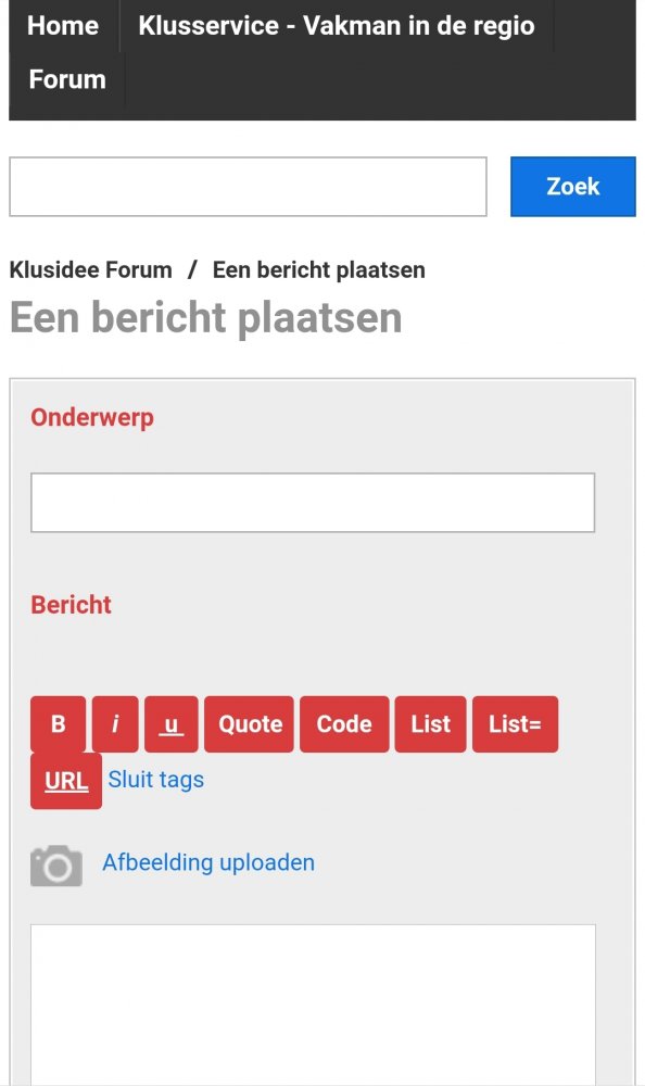

Inderdaad vreemd dat dit bericht bij de categorie Keukens staat. Ik heb echter geen categorie hoeven kiezen tijdens het plaatsen van het bericht.
