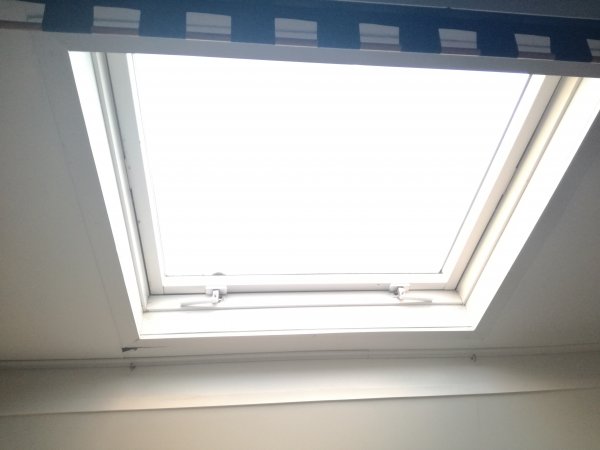

Dag allemaal,
Ik ben nieuw op dit forum, en redelijk nieuw als het gaat om klussen.
In huis heb ik een probleem bij een dakraam (zo een die kiept).
Mijn intentie is om dit zelf te repareren, maar weet niet waar ik moet beginnen.
Misschien kunnen jullie mij helpen?
Als er vragen zijn of als er meer informatie nodig is dan hoor ik het graag!
(Foto's in het volgende bericht, kon niet via I.explorer)
Groetjes,
Kirsten

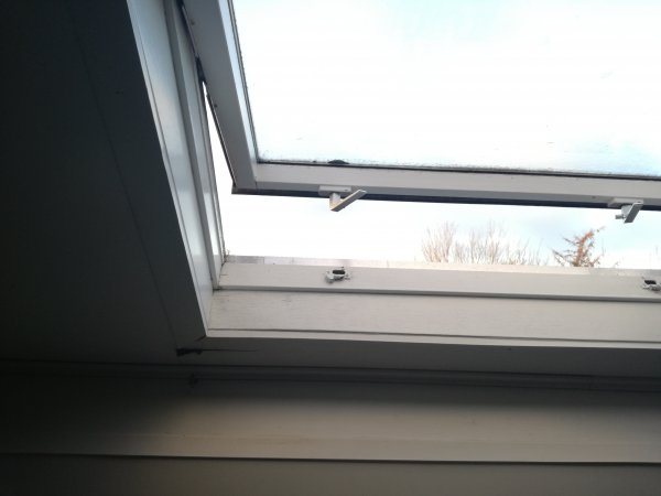

Foto 1: Het raam
Foto 2: Hoe het opent

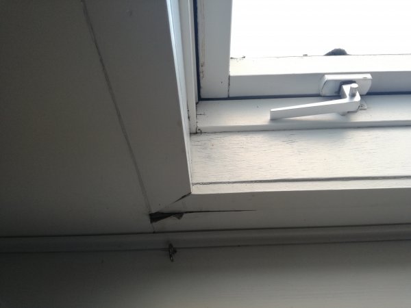

Foto 3: Positie schade

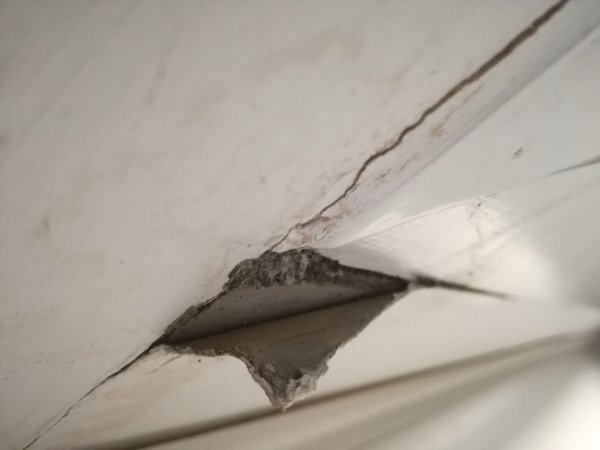

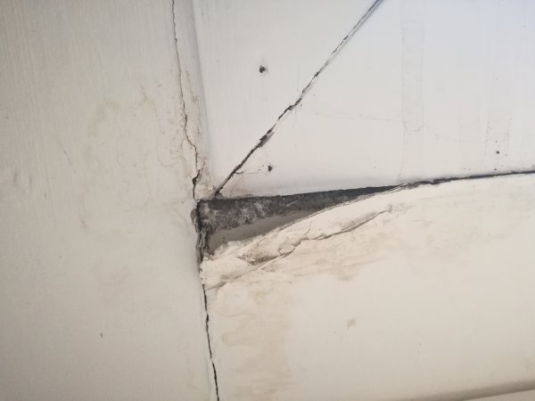

Foto 4-5: Schade close-up

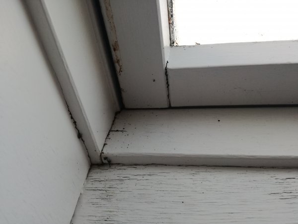

Foto 6: kozijn binnenkant binnen

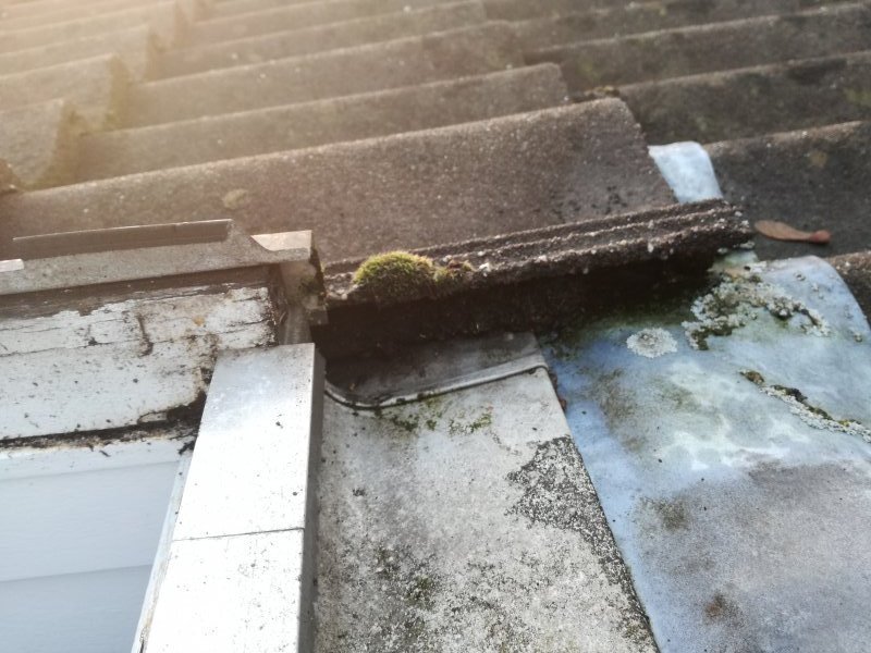

Foto 7: Buiten (bij hoek lekkage)
Het dakraam is redelijk op zijn eind... Je zult de binnenafwerking los moeten halen en kijken hoe nat het daarachter is.
Bedankt voor de snelle reactie! Voor de zekerheid:
Deze 'binnenafwerking' is dat de houten lijst waar het lek onder zit of die platen onder dat hout? (Foto 4)
Moet ik nog ergens rekening mee houden als ik dit losmaak/afbreek? Waarmee kan ik dit het beste doen?
