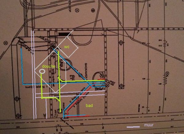

Zoals je op je oude tekening zag bleek dat onder de wastafel de verdeling zat van water en een voeding heeft van 22mm die schijnbaar door loopt als voeding ketel.
Van af de ketel loopt schijnbaar de warme van boven naar wastafel en daar vertakkend naar je badkraan.
Kan duiden op een verborgen gebrek door de oude eigenaar.

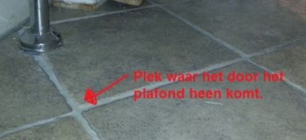

  • #27
Heb ik inmiddels gedaan Jan, ze gaan de loodgieter/breker vergoeden maar willen geen nieuwe lekdetectie sturen. Ik zou zelf een warmtecamera kunnen huren maar vraag me af of dit kosten gaat besparen.

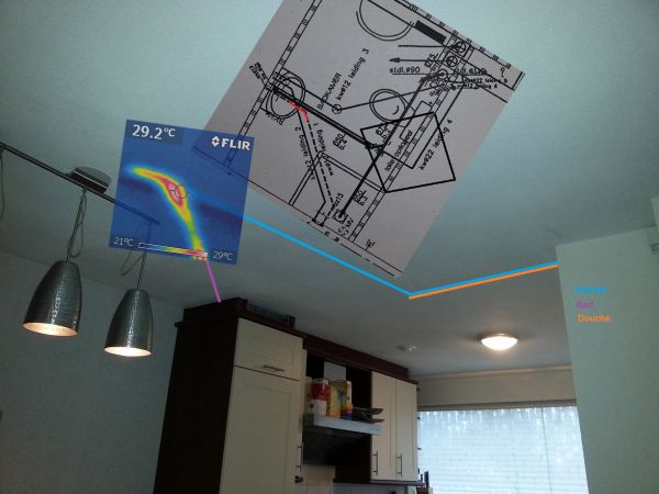

  • #29
Inmiddels zelf wat lekdetectie gedaan, hier zie je hoe het plafond opkleurd bij het gebruik van de warme badkraan:
In de badkamer zelf is op de vloer niets te zien aan warmte, dat komt waarschijnlijk omdat de tegels te goed isoleren.

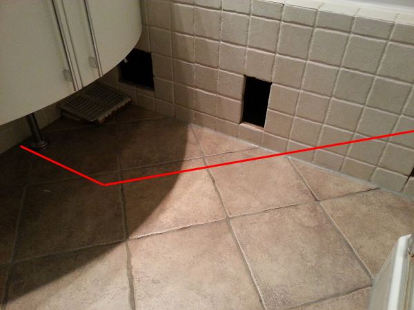

Dit zal de baan zijn die de warmwaterleiding neemt in de vloer (al eerder gezien door Henk253 via de bouwtekening. Omdat de leiding in een mantel ligt is het dus nooit zeker dat de lekkage direct onder de wasbak zit. Maar wel de meeste kans lijkt me, de loodgieter vond de ruimte onder het wasmeubel te klein om te gaan hakken, maar volgens mij kan dat prima. Ik ga het zelf maar eens proberen. Hopelijk liggen leidingen onder de tegels aan de oppervlakte.
Henk253
  • #30
Je kunt er ook voor kiezen om je onderkast met wastafel te verwijderen, zo dat je van uit de achter wand begint te kappen.
ik zou eerst bij de afvoer kappen, pijp er uit en dichtstoppen afvoer ivm puin.
Afvoer zit het diepste in het beton.

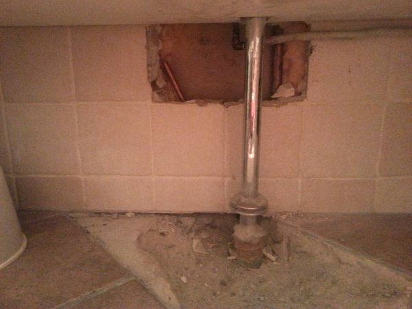

Zo, inmiddels is de lekkage (tot zover) verholpen, ik had 2 loodgieters langs laten komen. De 1e stelde voor om niet te gaan hakken omdat de aanvoerleidingen te diep in de vloer zitten, net boven de betonplaten (20cm diep). Het idee was om naast het toilet uit de koker de warmwateraanvoer naar de gehele badkamer open te leggen. Vervolgende vanuit dat punt nieuwe warmwater leidingen te leggen naar bad, douche en wasbak. Dat werd dus invrezen in de muur/vloer 3x.
Uiteindelijke bedrag kwam uit op 6 dagen werk en 1800 euro.
2e loodgieter gevraagd om te kijken, deze is gaan hakken onder de wasbak maar kwam alleen de afvoer tegen na ongeveer 7cm. Het moest dus dieper of via het plafond in de woonkamer.
Gelukkig heeft hij nog een stukje weggehakt in de muur onder de wasbak en kwam de splitsing tegen naar het bad.
De leiding naar het bad losgehaald en een nieuwe warmwaterleiding onder het bad door naar de kraan aangelegd met erg weinig schade.
