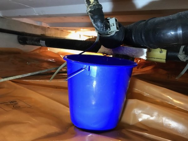

Na het leggen van Tonzon-folie in de kruipruimte ben ik erachter gekomen dat we een lekkende afvoerpijp hebben. Ik heb het water weggedweild en er voorlopig een emmertje onder gezet om te kijken hoe snel die zich vult.
Heeft iemand een tip of/hoe ik dit zelf kan oplossen?

Buis loshalen, dit zijn hulpstukken voorzien van een rubber waarschijnlijk is er een rubber dubbel gedrukt of gescheurd
Henk253
Zo te zien aan sporen loopt water langs de buis komt hoger weg!

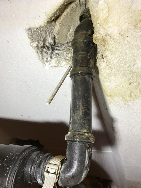

Ik heb vandaag weer ns gekeken hoeveel water er in de emmer zat en daarbij nog eens goed naar boven gekeken. Het blijkt dat de hele buis loszat....
Ik heb de buis vastgeduwd. Hierdoor zat er wel opeens ruimte tussen de pijp en de ondersteunende pijp met het piepschuim erop. Ik heb hier wat tussengedaan, zodat ie weer goed ondersteund wordt.

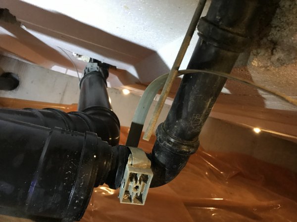

Ik zag nu ook pas dat op een aantal plaatsen de pijpen niet meer goed vasthangen aan de vloer. De metalen schroefstaaf zit niet meer in de tieripachtige bevestiging vast.
Zijn die dingen ergens los te koop?

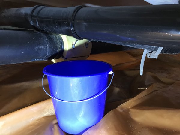

Na het terugduwen van de pijp zag ik wel opeens dat op een bevestigingspunt van 2 pijpen nu ook druppels eruit kwamen; voorlopig hier ook maar een emmer onder gezet. Hoe kan dit het best worden dichtgemaakt?
Als je goed kijkt kun je een druppel zien hangen.
Alvast bedankt voor suggesties.
Henk253
Die beugels zijn er niet meer.
kijk anders op deze site hier zie je verschillende modellen.
https://www.google.com/search?q=riool+ophangbeugel
op die plek waar een druppel zit zie je ook dat de buis uit de mof is geschoven druk henm maar verder er in.

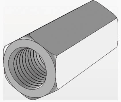

Je kunt die beugel gebruiken, als de draad stang te kort is kan je een verbinding draadsok gebruiken en dan stukje draadstang naar de beugel
draadsok
