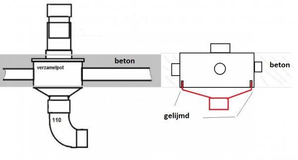

Ik heb net een nieuw huis gekocht en kwam tijdens het verbouwen erachter dat de afvoer van de badkamer lekt
Tijdens het verwijderen van de vloer zag ik een vocht plek in de hoek bij de koof waar de afvoer doorheen loopt
Ik heb een gat gemaakt in de koof om te kunnen lokaliseren waar de lekkage zat
Ik zag het druppelen vanaf een verloop van 125 naar 250 lijkt het
Alleen herken ik het niet het verloop lijkt een over schuif stuk een soort kraag
Boven het ik een inspectie luikje gemaakt in de slaap kamer hierdoor kon ik de bovenkant van de afvoer zien onder het bad alleen is het hier droog dus de lekkage zal in de betonnen vloer zitten
Mijn vraag wat voor verloop is dit en zou het een 't stuk kunnen zijn?
Dat is een verzamelpot waar verschillende afvoeren van de badkamer bij elkaar komen.
Die zit in de betonvloer gestort.
Als die lekt, zul je die er uit moeten hakken, en de afvoeren in de vloer aan moeten passen.
Dat is een hele klus, met veel breekwerk.

Heb hier op het forum gelezen dat het om een abc pot gaat die moet er gewoon uit
Henk253
Was even een tekening aan het maken maar kreeg ff telefoon maar er was al gereageerd.
heel soms wil het wezen dat de onderste deksel niet goed gelijmd is en los zit.
deze wat onderuit trekken en de naad van de pot goed schoon maken en ontvetten en dan lijmen en terug drukken.
Maar vaak zit er een afbroken stukje in de weg, dan moet alles er uit grote brekerij.

Dankjewel voor je tekening ik ga dit als eerste proberen
Als dit enigsinds niet lukt ga ik het hele zooitje toch vervangen grote kans dat het maar een tijdelijke oplossing geeft
Ik ga proberen de pot te verwijderen en de leidingen die in de vloer lopen daar op te pakken met een knietje
Hierna ga ik een nieuw afvoer maken 👍

Er lopen vaak wel 4 of 5 leidingen naar toe.
zo ziet dat nu uit deze hebben rubber aansluitingen.
