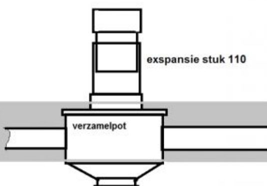

Lekker bezig met het renoveren van onze woonkamer, kom ik deze afvoerpijp van de badkamer van de eerste verdieping tegen. Nu komt de badkamer volgend jaar aan de beurt, maar in de tussentijd zou ik graag de benedenverdieping (inclusief deze afvoer) al netjes strak willen maken. Voor ik alles los ga trekken en het niet meer terug krijg:
Vraag 1: Kan iemand mij vertellen wat voor doorvoer (foto 1) er in het plafond zit? Of een foto waarop zo'n doorvoer te zien is. Ik snap niet waarom deze ineens zo breed wordt, terwijl ik boven weer een 110 pijp zie zitten. Misschien iets met een ingestorte aftakking oid??
Vraag 2: Dit lijkt mij een soort van schroef/knel verbinding, maar heb het nog nooit eerder gezien. Klopt dit?

Dit is volgens mij een abc pot.
Ben het vroeger wel eens tegen te komen, en zo heet zo'n ding geloof ik.
Is een verzamelput waar 110 doorgaat en rondom een paar 75mm aansluitingen die je in de beton stort.
Ja vaak zijn die potten lek omdat deksel wat onder aan zit langs lijm punt lekken.
Deze potten zijn niet meer te verkrijgen vaak moet de vloer open gebroken worden en de afvoeren aan gepast worden
Zijn inderdaad rotdingen, laatst ook tegen gekomen bij een badkamer verbouwing.
Ding lekte van alle kanten, en je kon er geen nieuwe leidingen op aansluiten, zonder het halve plafond in de huiskamer te slopen.
Daarom ook dat ding geheel verwijderd, en allemaal nieuwe afvoeren aangelegd, inclusief standleiding.
Daarom zou ik adviseren, als je van plan bent de badkamer te gaan verbouwen, om de afvoer in de woonkamer vrij te laten.
Anders heb je grote kans dat je straks weer moet gaan slopen in de woonkamer.
Ik heb er menigeen uit gesloopt en gaten door plafond van een 1/2 meter vaak zit hier niet 1 a 2 aansluitingen op maar soms wel 4, vaak zaten deze dingen achter een gibo muur waar je een hele hoogte van muur een 1/2 m moest open breken.
1-2 dagen breken en plaatsen en de stukadoor nog veel meer schelden vloer dicht storten en muren dicht maken.
ik vind het een domme uit vinding als ze die deksel nu boven aanzetten maar ja.

Gelukkig lekt de pot (nog) niet, maar aangezien de woonkamer al open ligt en de badkamer volgend jaar aan de beurt komt, ga ik hem er maar uitslopen en betere oplossing aanleggen.
Gelukkig weet ik nu wat ik kan verwachten (een hoop ellende dus) en hoe het ongeveer zal liggen op de bovenverdieping. Ik ga een tijdelijke oplossing bedenken, zodat we wel kunnen douchen, maar dat ik volgend jaar niet het plafond in de woonkamer opnieuw moet gaan stucen.
