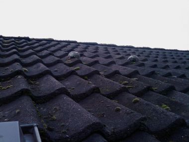

Aan de binnenkant van mijn zolderdak is lekkage zichtbaar op de plek van een ontluchtingspijpje die via een dakpan naar buiten gaat.
Zie foto.
Mijn indruk is dat het pijpje aan de buitenkant een beetje 'gaar' is vanwege de leeftijd.
Aan de binnenkant zit het pijpje met 50 mm aan de staande afvoer (110) vast. Wat is de functie van het pijpje wat het dak op gaat? Kan het ook weg (bijv gewoon dakpan door dichte pan vervangen?)
Dank voor jullie advies!
Dat zou ik niet doen. :wink: Dit is een ontluchtingen voor het riool.
Zover ik weet is die deksel op de pan van PE en deze kunststof kan lang mee.
Ok, dan ga ik hem laten zitten. Met welk goedje kan ik de lekkage dichten? Zou het wel kunnen dat het dekseltje niet meer afdoende is tegen regen? Of zit het op de aansluiting pijpje-dakpan?
De buisjes worden normaal , in de betonnen sneldek pannen gelijmd.
Het kan zijn, dat de lijm of kit uitgehard is, en zo ergens een lekje hebt tussen de aansluiting.
Je kunt op het dak kijken, of je het opnieuw dicht kunt kitten, met een betumen kit.
Of anders een nieuwe combipan kopen, en die er opleggen en opnieuw op de standleiding aansluiten.
