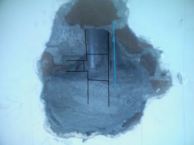

Op de foto zien je de situatie zoals het nu is. Het t stuk is niet goed verlijmd. loshalen was geen optie omdat dan de kans is dat de afvoer in de badkamer zou gaan lekken.
We hebben de rand van het t stuk eerst ingesmeert met betummen (?) toen deze hard was lekte het nog steeds. vervolgens hebben we het t stuk dicht gesmeerd met cement. Veel cement weinig zand. Nu lekt dit nog steeds, de leiding vervangen is geen optie omdat in het cement ook een waterleiding is mee gemetselt, die gaat zeker kapot als ik ga breken. We willen nu een gat onder het gat maken dat je nu ziet en dat vervolgens weer volmaken met cement in de hoop dat we zo het lek dichten. is dit een goed idee? heeft iemand een betere oplossing voor mij?

Je kunt maar één ding doen: Hoofdkraan dichtdraaien en voorzichtig (met de hand) het cement weghakken. Als alles bloot ligt de hoofkraan open draaien en controleren of de waterleiding het overleeft heeft.
Het probleem is niet de waterleiding maar het lek in de afvoer. loshalen van het t stuk is niet mogelijk.

Dan kan je beter de boel heel heel goed droog maken, de PVC goed schoonmaken met thinner en een flinke kraag siliconen.

Ik kan niet meer aan het punt komen waar het lek zit. ik heb net gekeken of het een optie is om een gat in het pvc te boren en dan van binnen uit het lek dicht te gieten. maar ook dit is met geen mogelijkheid te regelen. Poe, als ik dit eerder had geweten.. ach aldoende leert men.. Mochten er nog goede ideeën zijn. graag lees ik ze. ps, het lek zit aan de onderkant van het tstuk (logisch maar vermeld t toch ff)

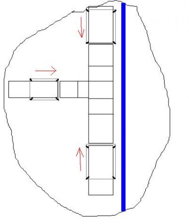

ten eerste gat moet groter en evt. als het kan open naar de badkamer in ruimte valt te wezen
Je gaat dan werken met schuifsokken, dus je maakt een nieuwe t-stuk met stukjes buis en je schuit de nieuw geplaatste schuifsokken te rug op hun plaats en leiding is klaar

de ruimte om de pvc leiding ruim openhakken, lijmsokken en een nieuw t-stuk halen, de rand uit de sokken vijlen zodat je ze over de sok kan schuiven.
alles pas tegen elkaar maken, de sok lengte aftekenen, alles inlijmen, en de sokken tegen de streep terug trekken.
dan weet je zeker dat het goed is.

Heb nu het gat groter gemaakt. het ziet er naar uit dat dit geen weg is naar het redelijk uitelkaar kunnen halen van het tstuk. Wat wel een mogelijkheid lijkt is: Een gat maken in de 110 pijp zodat ik bij de plek kan komen (met de hand) waar de buis niet goed in het t stuk zit. Door dit gat het lek dichten met vloeibare pvc vervolgens met een stuk buis het gat weer dicht maken, eerst met pvc lijm dan het afdek deel aan de randen ook insmeren met vloeibare pvc..
De persoon die mij helpt met het maken van de badkamer, dat zijn water afvoert via dit tstuk advieseert mij om het geheel dicht te maken met cement. het lek is namelijk een aantal druppels.. het loopt er niet echt uit..

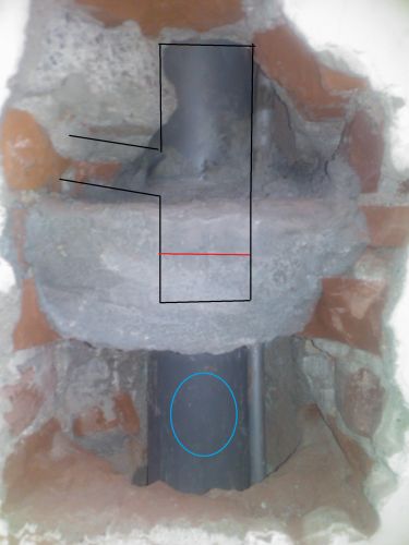

Ik heb met de zwartelijn het tstuk aangegeven.
De horizontale verbinding loopt schuin weg, deze is van de achterzijde niet meer te bereiken omdat de badkamer volledig is afgemonteerd.
Het rode streepje is de plek waar het lek zich bevind.
Het cement dat jullie zien is de eerste reparatie van mijn klusjesman.
(snap nu dat ik deze klus niet aan hem had moeten overlaten)
Ik heb een blauwe cirkel getekend op de plek waar ik een gat in de buis wil maken om ze van binnen uit het lek te dichten.

Ik zit ook mee te denken. Waarom moet het Tstuk vervangen worden als de onderste pijp lekt omdat er niet goed gelijmd was of omdat het er niet voldoende in het t-stuk zit?
Kan je dan niet volstaan met meer naar bebeden uit hakken en dan mbv twee schuif of lijm moffen alleen dat onderste stuk 110 vervangen.

Een gat maken en van "binnenuit lijmen wordt een mislukking. Zelf een keer gehad dat doordat de lijm te snel hard werd op mijn werkbank een bocht op een 110 proberen dichte te smeren. Lukt gewoonweg niet. De lijm heeft nauwlijks kruipend vermogen om in de spleet te komen. Het droogt te snel op. Bovendien is het bij jouw de verbinding nat en vies en plakt de lijm helemaal niet.

Ja dat had ik ook eerst gedacht @Klus aruba van onderen vervangen.
Maar je krijgt niet genoeg info, als het vergeten is te lijmen kan het zo zoals je zegt.
maar is het gedeeltelijk gelijmd of zit een breuk in dan moet je wel verwijderen
en ik begrijp wel dat zijn badkamer klaar is en je wilt er niet in breken, maar soms wil het niet anders.
Heb zelf menig lekkage problemen moeten op lossen in de woningen waar je nooit bij kon komen.
Daarom zeg ik ook maak een gat door en door zodat je ruimte hebt en dan kan je hem maken
