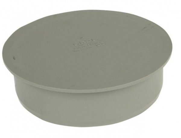

Om af te sluiten dat stukje buis kan je er een pvc stop 40mm in drukken.
Sifon niet verstopt. Dat is al nagekeken. De buizen liggen er ook net nieuw van de vorige eigenaars. Ook putje in garage nagekeken en daar is ook niets blijven steken.
Dus eventueel mof er afhalen en stukje grijze buis daar dan stop op zetten ?

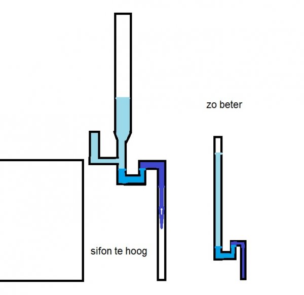

Je kan dat doen op de buis zetten.
Maar eigenlijk vind ik die foto vreemd volgens mij zie ik de boven zijde van een witte machine maar je sifon zit op de zelfde hoogte zo te zien.
eigenlijk hoort die sifon veel lager bij de grond en daar komt de afvoer boven op en zit de aan sluiting van je wasmachine afvoer op 90 cm
Ook lijkt me dat de afvoer wat te klein is qua diameter welke diameter heeft die zwarte sok??
Leidingen die ze gelegd hebben zijn idd maar 32mm doorsnede i.p.v. 40mm.

Dat gaat zo niet goed komen, de buis van 32 mm is te klein en daar zit ook nog een te kleine sifon onder.
Misschien dat het goed gaat wanneer u een sifon van 40 mm zo laag bij de vloer plaatst, 10 cm ruimte houden om de dop onderop er af te kunnen krijgen.
