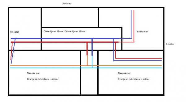

Beste klussers,
In ons huis willen we de complete installatie up to date brengen, dus ook de cv leidingen.
-Begane grond willen we verwamen doormiddel vloerverwarming, 3 zone's, 1 hal, 2 woonkamer/keuken, 3 hal achter met toilet. daarnaast komt er ook een hout(cv) kachel te staan.
-1ste verdieping 4 radiatoren, badkamer, 2x slaapkamer, was/cv hok.
-Zolder, 2x slaapkamer.
Voor de begane grond trek ik 3 sturingen voor de zoneregelingen, ook naar elke andere kamer trek ik een kabel mee.
Mijn vraag gaat over de cv leidingen, moeten deze onafhankelijk naar een verdeler bij de ketel gemaakt worden, of kunnen ze afgetakt worden vanaf een hoofdleiding? En is een bypass/"kortsluiting" noodzakelijk in de installatie?
Alvast bedankt voor de hulp!
groetjes Edwin

Je kan aftakken van een hoofdleiding, je moet wel rekening houden met de positie van de zone afsluiter, daar moet je wel bij kunnen.
Als in een systeem circulatie niet 100% gewaarborgd is moet je een bypass plaatsen.
Dit zodat als de kleppen allen dichtlopen de ketel zijn stroming over de wisselaar kan behouden.

Dus bij elke aftakking zou dan een afsluiter komen als ik het goed begrijp. Dan is het handiger om een verdeler te plaatsen met de afsluiters daarop. Wel wat meer leiding werk, maar een stuk handiger bij storingen en je hoeft geen rare sprongen te maken om bij de afsluiters te komen.

Het gaat er mij meer om of die radiator kranen een goede oplossing zijn om boven te kunnen stoken als de houtkachel aanstaat en of de leidingdiameters juist zijn.
