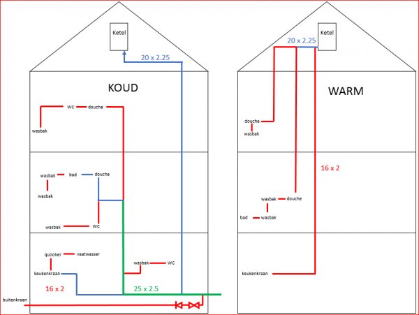

Flitsintrouctie: ik lees inmiddels een paar maanden mee maar nu toch mijn eerste bericht. Mijn vriendin en ik hebben in december afgelopen jaar een (klus-)huis uit de jaren 30 gekocht dat we op dit moment grondig aan het verbouwen zijn.
Op basis van de informatie uit andere topics en van andere websites heb ik heb een plan opgesteld voor de nieuwe koud en warm water leidingen. Zouden jullie deze willen checken en zonodig van commentaar willen voorzien?
Algemene informatie
- Het betreft een pand met 3 verdiepingen en een vliering
- Er zal gebruik gemaakt worden van een meerlagenbuis systeem
- De ketel (CW6 ivm tweede douche) komt op de vliering te hangen
- Alle leidingen worden vervangen in huis
- Het plan ligt nog op de tekentafel, er is nog (bijna) niets gekocht
Koud water
- Doel ontwerp: zorgen voor voldoende waterdruk bij elke aansluiting.
- Er is al een 20 x 2.25 naar de vliering getrokken voor de voeding van de ketel.
- Hoofdader van 25 x 2.5, welke doorloopt tot grootverbruikers (keukenkraan, bad & douche eerste etage).
- Alle afzonderlijke aansluitingen zijn 16 x 2 (grote rol 16 x 2 is goedkoper dan combinaties met kleinere diamters).
Kleuren in onderstaande schets: rood = 16 x 2, blauw = 20 x 2.25 en groen = 25 x 2.5.
Warm water
- Doel ontwerp: zorgen voor acceptabele wachttijd voor warm water en voldoende waterdruk bij elke aansluiting.
- Alle warm water leidingen zijn (ongeisoleerde) 16 x 2.
- Vanuit de ketel zal een 16 x 2 komen met aftakkingen voor: keukenkraan, bad & douche/wasbak/wasbak (gedeelde aftakking om koppelingen te minimaliseren, douche/wasbak 2e etage.
Alle hulp is zeer welkom!

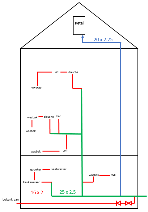

Verdiep u eerst eens in de VEWIN werkbladen voor het ontwerp van een (warm)waterinstallatie.
Geen warm en koud in ene schacht, warme leiding boven en koude onder als ze samen op lopen.
Doorstroom T stukken gebruiken zodat er geen ongebruikte leidingen kunnen ontstaan.
Leiding naar buiten vanaf de meterkast met een eigen stopkraan met een controleerbare EA klep op maximaal 10 cm van de hoofd leiding.
Enz enz enz
Vr Gr en succes ermee
Tevens zou ik voor een cw 6 toestel de voeding naar de ketel oom uitvoeren in 25 mm ipv 20 en dan de 25 die u nu naar d3 grootverbruikers heeft liggen opsplitsen in 20 mm
Allen, bedankt voor de commentaren!
@Cvolieboy: interessante materie; ik heb voor dit weekend wat extra leesvoer. :cool:
Die doorstroom T stukken had ik al wel gezien in een filmpje van een zekere fabrikant, ik had er geen weet van dat dit al de norm is. Ga ik zeker gebruiken!
@Marcn88:had liever ook een 25x2.5 naar de ketel gelegd ipv een 20x2.25, maar het initiele idee was een CW5 ketel, vandaar de gekozen 20x2.25. Met een capaciteit van 25 L/min (40 graden C) geeft het een stroomsnelheid van ongeveer 2 m/s in de 20x2.25 leiding, wat acceptabel lijkt.
Wat betreft het vergroten van de aftakking van de ketel, bedankt! Neem ik op in het ontwerp.
Marn88, thanks! Las dat ook al in een ander topic. Toch een significant nadeel tov koper:)

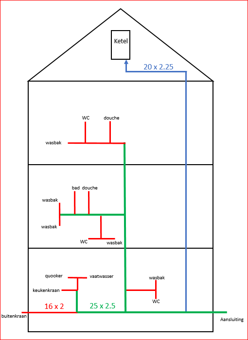

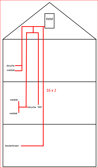

Als ik alle bovenstaande tips (zover mogelijk) implementeer kom ik op onderstaand ontwerp. Verdere opmerkingen?
Nogmaals bedankt!
