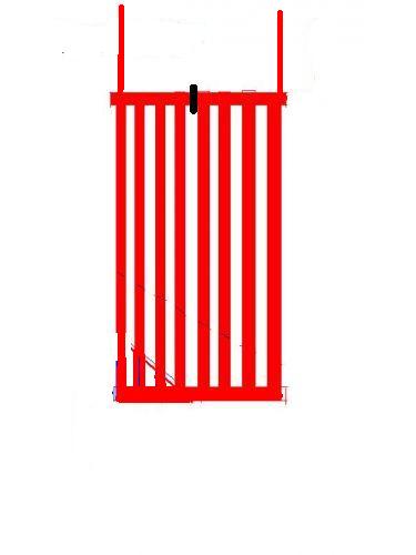

en als je er een stromingbuis in hebt zittenkan deze onder aan gesloten worden en boven ontluchten.
Wgb
Het mooiste is toch als de leidingen allebei boven worden aangesloten.
Zeker in een badkamer een leiding door je vloer dat maakt lekker schoon. :wink:
Je radiator moet dan in de bovenkant een schot hebben.
StefanD

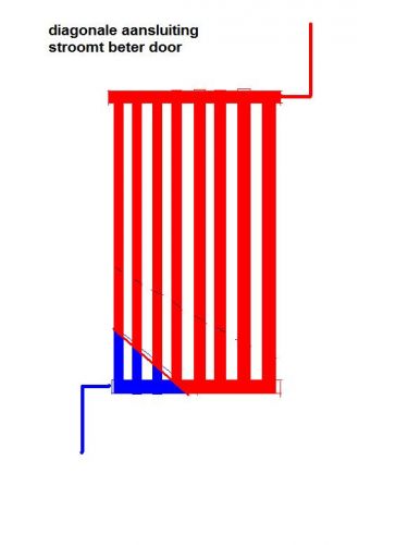

Wat echt belangrijk is, is dat het koude water onderin de radiator wordt afgevoerd. Of je dat nu bereikt door de afvoer onderaan aan te sluiten, een stijgbuis te plaatsen, of een radiator met een intern schotje zoals hierboven getekend maakt niet uit.
Vervolgens is het iets beter om de aanvoer diagonaal ten opzichte van de afvoer te plaatsen. Met name als de breedte veel groter is dan de hoogte zul je dit ook merken in het afgegeven vermogen.
Of de leidingen naar boven of naar onder laat lopen maakt niets uit en is dus naar eigen inzicht wat het mooist/handigst etc. is. Wel belangrijk is dat je op het hoogste punt van een leiding een ontluchter plaatst, zodat zich daar geen luchtbel kan ophopen.

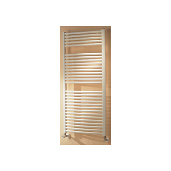

Dit is mijn designradiator
Ik weet niet of er een schotje in zit.
Maar als ik het goed begrijp kan ik dus het beste de aanvoer links boven maken (met een thermostatische kraan) en de retourleiding rechts onder en dan beide leidingen door de wand naar boven toe laten leiden. (dat is in mijn geval de makkelijkste oplossing en ook nog eens de kortste weg.

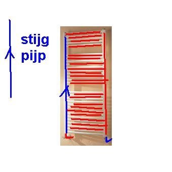

Jou afbeelding is met een stijgbuis omdat aan voer en retour onder zitten.
Je moet gewoon zo doen zoals jou het best uitkomt
je kan ook onder aan voer en boven retour maakt niet uit
StefanD
Als je de leidingen naar boven wilt laten lopen, dan zou ik ook de retour bovenaan de radiator monteren. Dat is naar mijn mening veel mooier.
Je moet dan wel een stijgbuis in de retour plaatsen.
