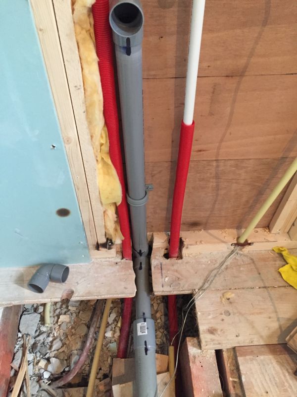

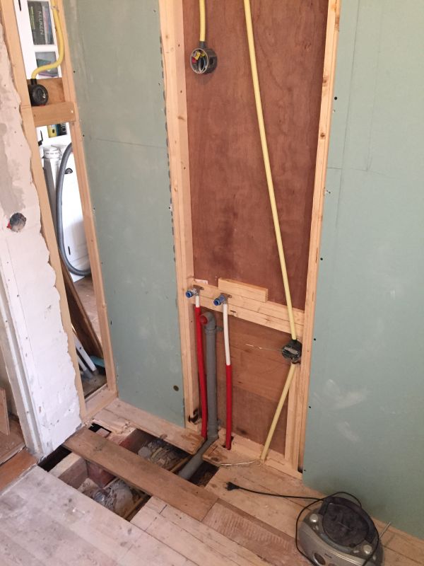

Ben ik weer met een vraag, ik heb de leidingen aangelegd voor de afvoer van de badkamer 50 mm.
De leiding van de wasbak loopt onder de vloer en komt dan 60 cm omhoog voor de aansluiting van de wasbak, deze leiding loopt onderaan gelijk met de wand echter steekt hij bij een hoogte van 60 cm ongeveer 1,5 cm van de muur af.
Als ik dus mijn gipsplaat wil bevestigen druk ik de leiding naar achteren en staat er dus spanning op de afvoer. Kan dit kwaad of valt dit nog binnen de marge ?
Op onderstaande foto is de leiding vastgezet met beugels onder de zelfde spanning.

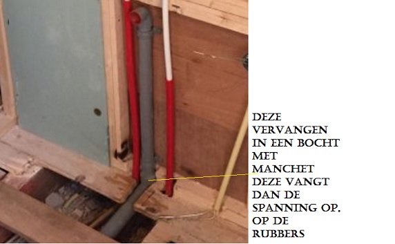

Je zaagt het toch los kan je ook een bocht 90 rond 50 met manchet plaatsen dan is daar de spanning er af.
of een bocht 90/50 manchet plaatsen zodat de afvoer in zicht geplaatst word met een vloerbuis.
dan kan de rest van de buizen gewoon weer op zelfde manier geplaatst worden.

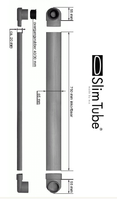

Is het nog steeds te weinig ruimte dan moet je een hele platte afvoer gaan gebruiken.

Want die sok is wel veel dikker dan een gewone sok als buis 40 is word sok totaal 50 of nog dikker licht aan type.
Weet niet over hoeveel verschil het gaat, maar een gipsplaat kan je aan de achterkant een stukje wegschuren om ruimte te maken.
Heb het toch maar zo opgelost, 50 mm doorgezaagd en verder gegaan met 40.
Spanning is totaal weg en dit geeft mij een beter gevoel zo.
Dat kan zo ook maar omdat het 40 mm is onderste bocht geen 90 nemen maar 2 45 graden 1 met 2 mof en 1 met spie.
Mocht het ooit verstopt gaan zitten dan druk je de veer er beter door dan 2 x 90 graden. :wink:
