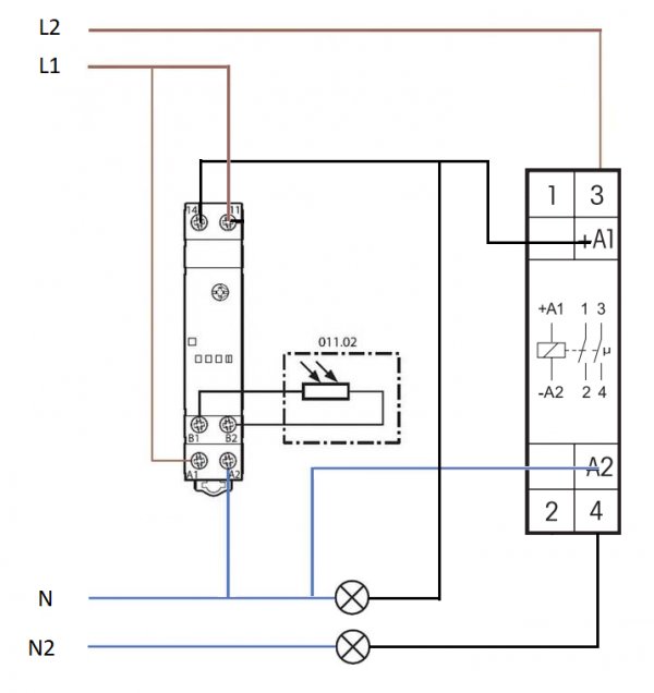

Beste mensen,
Ik ben bezig met het uitzoeken van verlichting in een stal, waar op dit moment nog iets van 30 jaar oude TL verlichting in hangt. Dat heeft ondertussen wel zijn beste tijd gehad en het kan tegenwoordig natuurlijk ook stukken zuiniger.
Er hangen 15 TL lampen in de stal en het is de bedoeling dat er weer 15 inkomen maar dan 18W LED TL armaturen.
De bedoeling is dat de verlichting automatisch aan gaat als het donker wordt, d.m.v. een schemerschakelaar. De verlichting is echter verdeeld over twee groepen en dit kan ook niet gemakkelijk anders zonder alle kabels te vervangen. Dit komt ook omdat er andere apparatuur op dezelfde kabels zit. (4 en 5 aderige YVMK) Alles op één groep wordt hierdoor een beetje krap en is niet handig.

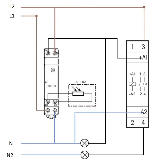

Dus om de verlichting verdeelt over de twee groepen gelijk te schakelen dacht ik aan een relais. Keuze hierin is echter nogal extreem groot, dus weet niet zeker of de huidige wel een goede keuze is. Daarnaast vraag ik mij ook af of het schema zo klopt.
Ik ben mij bewust dat de schemerschakelaar zo zelf geen LED TL's schakelt maar dit laat doen door het relais. Gewoon omdat er toch een relais nodig is en zo komt de belasting niet op de schemerschakelaar maar op het relais. Eventueel zou dan ook nog een lichtere schemerschakelaar gebruikt kunnen worden. Qua prijs voor het relais maakt het niet zo veel uit als die één of twee kan schakelen, vandaar gewoon een dubbele.
Finder 11.31.0.024.0000 schemerschakelaar
Eltako R12-200 230VAC 2M relais
Is het schema zo goed en zijn de gekozen schemerschakelaar en relais goede keuzes?
Nee, dit is zo niet toegestaan.
Officieel moet elke groep zijn eigen relais krijgen.
A2 moet aan nul.
Er moet een fase op het vrijgekomen kontact van het schemerrelais.
Juist, maar dan zou dus de ene groep lampen ook door het relais kunnen worden geschakeld en de andere door de schemerschakelaar. Dan heb je ook niet twee groepen op één relais.
Zo klopt die dan wel? Of moet de bovenste lamp nog op contact 14 van de schemerschakelaar?
Kijk nog eens goed naar je schema van 18:24. :roll: De bovenste lamp en de spoel van het relais krijgen nu de fase uit groep 2 en de nul uit groep 1... :roll:
Je moet vaste spanning zetten op contact 11 (of op 14, je mag beide contacten naar wens omwisselen) omdat dit een potentiaalvrij contact is. De schemerschakelaar doet niets meer dan de verbinding tussen 11 en 14 maken en verbreken. Net als een standaard lichtschakelaar eigenlijk. Daar moet natuurlijk een fasedraad en een schakeldraad op.
Ik zou ook een andere schemerschakelaar uitzoeken want die je hebt uitgekozen moet met 24V gevoed worden. Waar wil je dat vandaan halen? Ik mis een transformator in het schema.
No offence, maar als een foutloos schema tekenen te hoog gegrepen is dan vraag ik me af of je dit klusje wel zelf moet gaan klaren. Even los van de schema's, hoe ga je dit installatietechnisch maken? Waar wordt dat relais ingebouwd? Lopen de schakeldraden tot in de verdeelkast en bouw je het daar in? Of ben je van plan om dit geheel elders in de installatie te gaan knutselen?
Domweg twee schemerschakelaars kopen is niet veel duurder en maakt het wellicht wel veel simpeler.

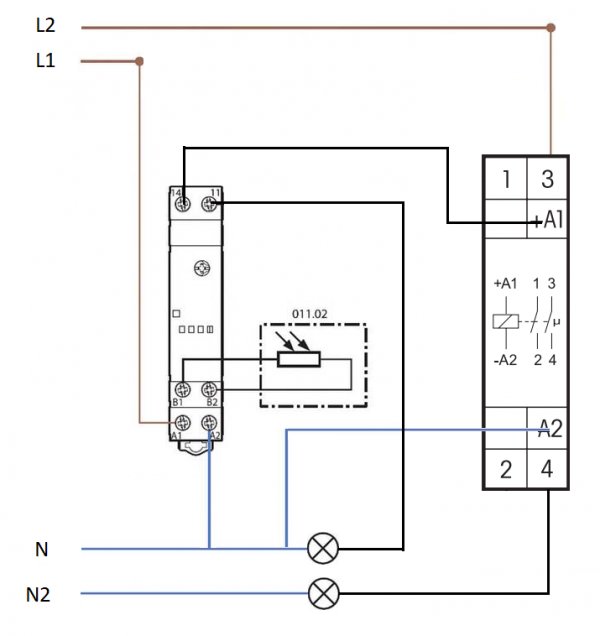

Ja zag al dat ik de verkeerde fase had gepakt, had het al aangepast hierboven.
Ja zie dat ik de verkeerde had gepakt, moet 1.31.8.230.0000
zijn.
Waarom niet simpel 2 schemerschakelaars?
Hoef je geen fratsen uit te halen met relais en waarschijnlijk sneller te monteren en ongeveer even duur.
