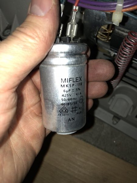

Zou dit wederom aan de condensator kunnen liggen? Ik heb destijds een goedkope plastic condensator als vervanger er in gezet, ik weet niet of dat iets uit maakt?
Wat ik wel heb ontdekt: als het programma stopt en hij wil niet meer verder draaien en ik m vervolgens een redelijk harde tik met mijn hand geef op de voorplaat (dus waar de bediening is en alle lampjes) begint de droger uit zichzelf wel weer verder te draaien! In de meeste gevallen maakt hij dan ook het programma gewoon af (?). Zou het niet de condensator kunnen zijn maar iets met de printplaat? Die zit volgens mij direct achter het bedieningspaneel.

kben ook wel benieuwd naar een foto van je nieuwe condensator. Met name de opschrift.

DSR9500, koolborstels naast een aanloopcondensator?
Als het een slechte kwaliteit condensator is kan die best kapot zijn.
Is wel apart maar het zou kunnen, door de trilling van de klap zou de motor beginnen te lopen.
Ik verwacht eigenlijk niet dat de condensator kapot is maar het is wel het snelste te controleren, als de condensator goed is kunt u verder zoeken, het is toch een kwestie van uitzoeken wat er defect is.
