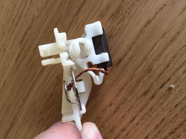

Onze droger maakt sinds gisteren een apart geluid. De trommel hoor je een soort van schrapend geluid maken.

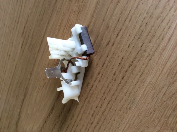

Vanmorgen de achterzijde en trommel er even uit gehaald maar nu zie ik tot mijn verbazing een onderdeel los onderin liggen. Ik kan dit onderdeel nergens plaatsen.. Misschien kunnen jullie mij vertellen waar dit onderdeel hoort en wat het doet. Zie foto
Alvast bedankt,
Wolberss
Neesje

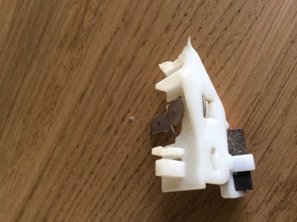

Dat is een afgebroken houder van de koolborstel.

Ik kan nergens vinden waar het andere afgebroken stuk zit...? Dat vind ik zo vreemd..

Nee hoor je hebt helemaal gelijk , een afgebroken houder met een koolborsteltje ter aarding van de trommel dan.

Kees kit
En deze zit aan de voorkant, en het montageoog is afgebroken
