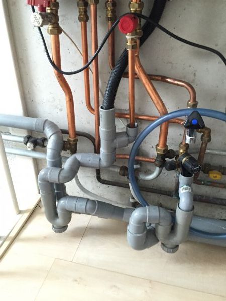

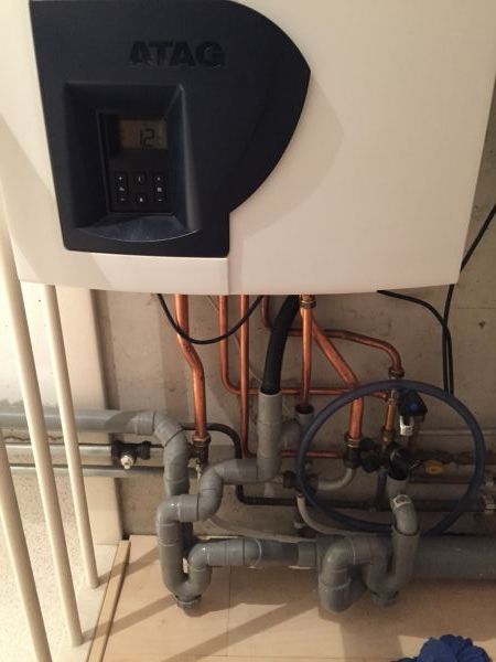

InstallateurRdam
Kan je een foto plaatsen van de voorkant van de ketel met daarop de aansluitingen erop.
Volgends mij zit je overstort,vulaftap kraan verkeerd.
Snap niet waarom gaskraan + inlaat combinatie niet onder de ketel zit.
Als alles wat functioneler zit kan je je afvoer ook makkelijker plaatsen! Vind het maar prutswerk maar dat terzijde.

1000rr
Geen id waarom de foto verdraaid wordt maargooenlijk is het duidelijk.

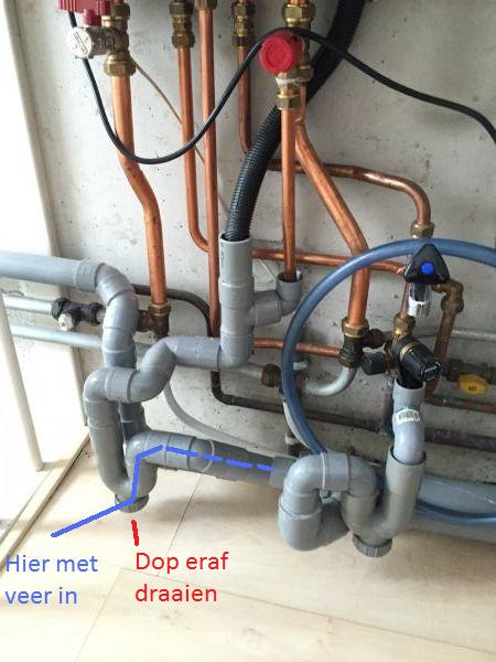

Verwarming Sp.
Nou de vulkraan zit boven de inlaatcombinatie. Dus dat gaat al mis.
Bovendien kan de inlaatcombinatie makkelijk veel hoger gehangen worden, is die hele 2e sifon niet meer nodig. Nu loopt het water er bij de minste of geringste verstopping in de hoofdleiding uit, zoals je gemerkt hebt.

Verwarming Sp.
Strikt gezien is het natuurlijk ook niet hun schuld, dat de leiding verstopt zit. En dat is de directe oorzaak van het probleem.
Doordat de sifon zo laag zit, loopt het er wel heel snel uit.
Zie ook even de foto die ik bij mijn vorige bericht geplaatst heb.

Verwarming Sp.
Feitelijk verkeerd zit, wat ik zo zie, alleen de vulkraan boven de inlaatcombinatie. Maar dat heeft helemaal niets met je verstopping te maken.
Dat ik het nooit zo zou maken, is een ander verhaal. Het getuigt niet van veel ervaring bij de loodgieter.
Nogmaals, het bedrijf dat dit geplaatst heeft is NIET te verwijten dan JIJ nu een verstopping hebt.
Bespaar je de moeite van allerlei rechtsgangen, haal er een handige harry bij die de inlaatcombinatie omhoog brengt en aansluit op de linker sifon, dan kan de rechter sifon eraf, daar een schroefdop op de leiding zetten, kun je hem altijd ontstoppen/doorspoelen mocht dat nodig zijn.

1000rr
  • #20
Kun je arceren wat je precies bedoeld, dan kan ik het zelf even proberen, ben redelijk handig. Kan ik straks gelijk aan de slag.
