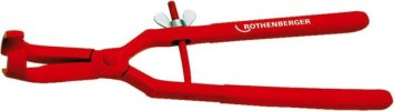

Hoi allemaal,
Ik probeer een lekkende kraan in het toilet te vervangen (zie bijgevoegde foto’s). Het probleem is dat ik de laatste schroef aan de onderkant van de kraan niet goed kan bereiken. Zoals je op de foto’s kunt zien, is de toegang erg smal, en ik heb verschillende gereedschappen geprobeerd die ik via Amazon heb gekocht, maar zonder succes.
Heeft iemand dit eerder gedaan? Zo ja, welk gereedschap heb je gebruikt dat ik online zou kunnen kopen?
Alvast bedankt voor alle hulp!
Andre
Waterleiding los schroeven bij het stop kraantje en een pijpsleutel erover schuiven.
