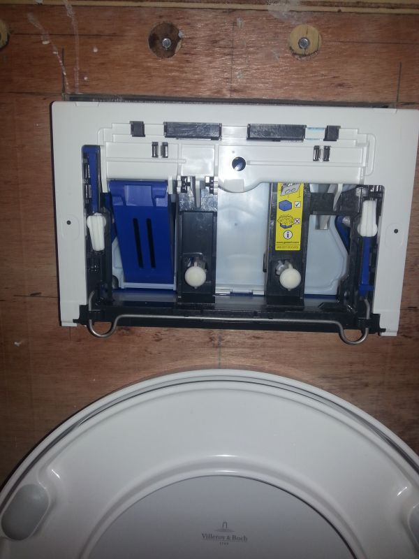

Sinds een week hebben we een nieuw hangend toilet .
Spoelbak etc is van Geberit.
Sinds vandaag loopt het water vanuit de spoelbak ineens erg langzaam.
Hiermee bedoel ik dat als we doorspoelen normaal het water met een best snelle vaart door het toilet heen spoelde.
Ik heb al eens even gekeken maar ik weet zo niet waar het probleem zich kan bevinden.
Ik het het frontje al van de muur gehaald maar iets vinden /ontdekken kan ik niet.
Ik heb niets veranderd oid ineens was dit zo.
Wat kan dit zijn ??
Bedankt alvast voor reactie.
groet
Peter - Harlingen

Ik heb inmiddels het probleem kunnen oplossen.
Ik heb al het binnen werk uit het reservoir gehaald.
Gewoon weer in elkaar gezet en zie daar het water gaat zo wat weer over de rand.
Nu dit probleem is opgelost , iedereen hier bedankt voor het mee denken en natuurlijk de reacties.
Had ik nog 1 vraag.
De witte pennen die tegen de drukknoppen aan komen.
Hoever moet je deze afstellen ??
Ik druk ze erin en dat is het.
Hoever moeten ze uitsteken ???
Als het goed is, kun je die witte pennen er in duwen, zover als het kan, en dan een halve slag draaien.

Nou hier dan de foto

Klopt zoals ik al eerder schreef.
Maar zorg dat die witte pennen niet te lang zijn, zodat ze tegen de achterkant van het reservoir aan komen.
Bij deze drukplaat, kun je trouwens zo een blauw blokje in het blauwe klepje links leggen.
