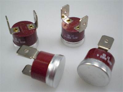

Langzaam kouder en daarna warmer worden water.
Ok, is dat een kwestie van losschroeven en een nieuwe erop?
Waar kan ik de kopen? onderdelenhuis?
zojuist bij het tappen van warm water gaf hij heel even code 2, luchtdruk niet in evenwicht. wat kan dat dan weer zijn?
volgens mij is dit hem.
Hij heeft in januari 2009 nog een beurt gehad....
Zit de sensor gewoon aan de buitenkant van de buis. Kwestie van erop en eraf?
Waar kan ik type nr. ed. vinden?
Hij zit gemonteerd met een soort klembandje. Dat moet wel lukken denk ik. :wink:
Voor het meten hoef je hem niet los te halen. Wel op letten dat alles afgekoelt is want de waarde verandert mee met het veranderen van de temperatuur.
Ik heb zojuist gemeten, dat is niet mijn dagelijks werk.
ik heb de meter op (500v 2000ohm) gezet. Bij het meten laat het display 0,5 zien. De watertemperatuur is ca. 30 graden.
Of je zet de meter op Volt
of je zet de meter op OHM
Om een OHMSE weerstand te meten, zul je de stekker uit het stop contact moeten halen van de ketel.
1 van de kabels die op de sensor zitten MINIMAAL los moeten halen, anders weet je niet waar je overal doorheen meet.
en als hij idd 0,5 ohm aangeeft dan is hij ruim kapot kijk maar naar de weerstands waarde zoals eerder al genoemd werd
weerstand van 12.000 ohm of 10.000 ohm bij 25 graden.

Ik heb dus netjes de stroom eraf gehaald en de stekkers van de sensor afgehaald.
Gezien de eerder genoemde waarden twijfelde ik of ik de multimeter goed heb ingesteld.
Voor het meten van 10 of 12 kohm moet je niet de stand tussen 500 en 2 kohm hebben staan.
Een hogere waarde instellen dus die in het meetbereik komt van de te meten sensor.
Hoger dan dit kan de meter niet.
de andere waarden die erop staan zijn 200 ohm 20 ohm en 2 ohm.
Ik neem dus aan dat de meter goed staat zo en dat de sensor idd kapot is.
