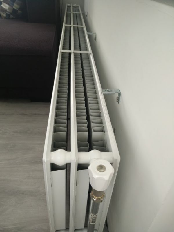

Sinds afgelopen februari ben ik in mijn huidige appartement ingetrokken.
Probleem wat ik heb was ik eigenlijk vergeten, maar nu het weer koud is komt het weer naar boven.
Namelijk, dat de radiator in de woonkamer (hele lange dubbele radiator) aan de onderkant bijna niet warm wordt.
Alleen als de kachel hoog gezet wordt (zeg maar rond de 22gr)waardoor CV langer blijft draaien, dan voel ik iets van warmte aan de onderkant. Maar niet echt veel.
Nu is het zo dat de radiator door vorige eigenaar geïnstalleerd is tijdens verbouwing, en kort daarna ben ik ingetrokken. Dus alles was eigenlijk ongebruikt voor ik er in trok.

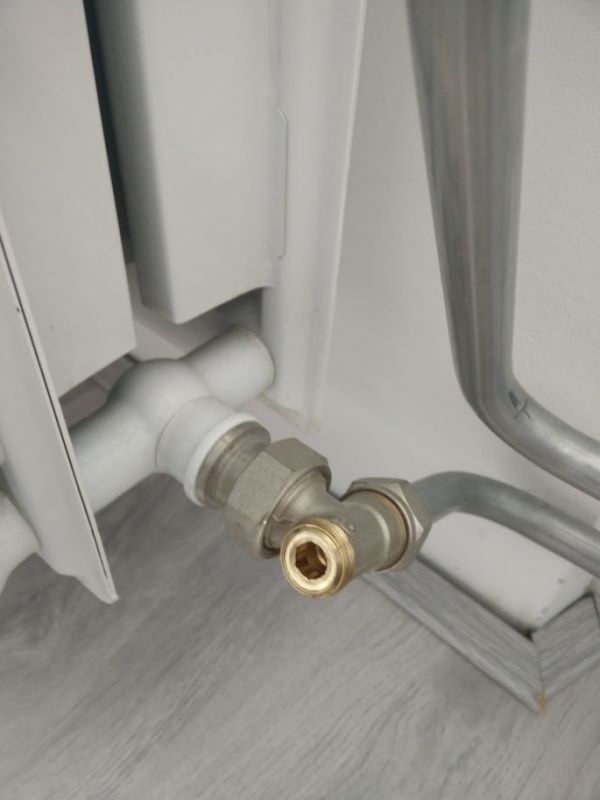

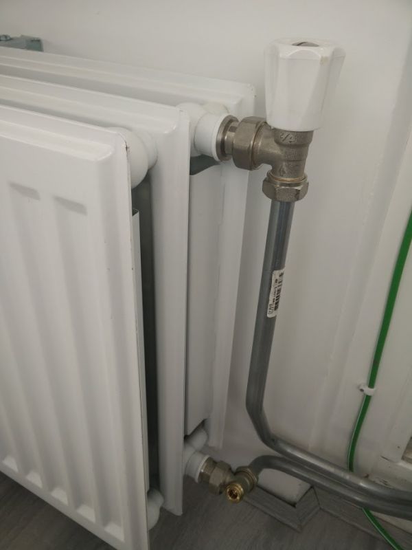

Radiator heeft aanvoer rechts boven en afvoer rechts onder.

Nou vraag ik me af of de radiator wel goed aangesloten is.
Kan ik niet beter de afvoer leiding naar links onder verplaatsen?. Dus warm water rechts boven naar binnen, en afvoer links onder?
Zal dit er voor zorgen dat radiator over de hele ruimte warm word?
Ingmar89
De retourleiding uit de radiator wordt wel warm?
Kruislings aansluiten is waarschijnlijk wel beter.
Seninnha
Ja, hij wordt wel warm.
Wgb
Nieuwsgierg hoe lang is heel lang.
Ik heb een dubbeleplaat radiator 210 cm lang en 40 cm hoog en ook aan een zijde dus warm en koud boven elkaar aangesloten geen probleem.
Seninnha
Zeker 2 meter, precies weet ik het niet. Zou ik moeten meten.

Zit er misschien een voetventiel op de retourleiding?
Er bestaan ook andere types.
Maar als er een zit dan zou je die verder open kunnen draaien.
Seninnha
Als ik me goed kan herinneren zit dat er wel op ja.
Moet er even naar kijken maar kan me herinneren at ik er al aan had gedraaid.
Zal vanmiddag als ik thuis ben voor de zekerheid checken
Frank
Dopje er af draaien en dan met een inbus sleutel verder open draaien.
Het resultaat kan zijn dat andere radiatoren dan weer wat kouder blijven.
Lodos
Of je moet de andere radiatoren die dicht bij de ketel zijn een slagje knijpen.
Het is trouwens wel normaal dat je radiator aan de onderkant niet echt warm wordt tegen de tijd dat het water op je retourleiding komt is die al afgekoeld.
Vooral als je voor 2 graden verschil gaat stoken moet je niet veel verwachten.
En met het ontluchten kan je de radiator eerst dichtdraaien en dan ontluchten..
Paul Siemons
Bij de aankoop van 2 lange radiators (3000x300 type 33)
werd ons aangeraden om deze kruislings aan te sluiten .
Ingmar89
De verhouding lengte breedte is van belang. Vanaf 1:4 moet je eigenlijk wel 2 zijdig aansluiten.
Bij paneelradiatoren geldt dit trouwens, voor ledenradiatoren gaat dat niet op.
Seninnha
Radiator is ruim 2.5 meter lang.
Heb gister even naar voetventiel gekeken. Moet alleen nog juiste inbus vinden dan kan ik kijken hoever hij nog uit gedraaid kan worden. Maar volgens mij staat hij aardig open als ik het zo bekijk.

Zo'n drievoudige radiator zou ik sowieso kruislings aansluiten.
