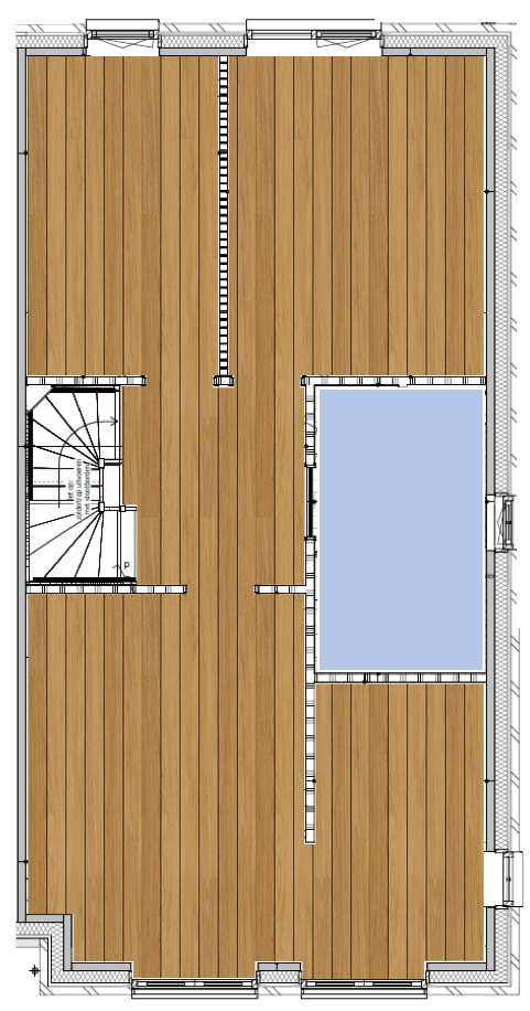

Graag wil ik over meerdere kamers en een overloop een laminaatvloer volledig doorleggen. Nou zijn de meningen er over verdeeld over of dit wel of niet verstandig is in verband met (niet kunnen) 'werken' van de vloer. Dat risico wil ik nemen, maar dan moet het natuurlijk wel mogelijk zijn om uberhaupt door te leggen.
Daarom de vragen: Hoe kan ik dit het beste aan pakken? En waar kan ik het beste beginnen zodanig dat ik minimaal andersom moet leggen en goed uitkom. Hieronder een overzicht van de totale ruimte met daarin de gewenste vloer (totale breedte/lengte is ca 5,7m x 11,3m).
