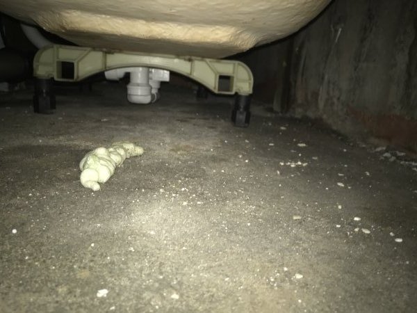

Adda
  • #27
Ik heb ventilatie roosters gemaakt zowel onder het bad als douchebak, daar zat veel vocht onder en er hingen allemaal druppels aan onderkant van het bad en douchebak.
Alleen ik krijg de badkamervloer niet droog onder het bad omdat het niet genoeg ventileert.
Wat moet ik doen om de vocht onder de badkamervloer weg te krijgen?
Moet de badombouw gesloopt worden om de vloer snel te laten drogen?
Opstalverzekering vraag om een offerte.
Ik hoor graag een reactie.

  • #28
Als er druppels onder aan je bad en douchebak hangen, is er waarschijnlijk een leiding lek in de vloer. Dat kan een afvoer leiding, of een waterleiding zijn.

Verwarming Sp.
  • #30
Ik zou niet weten waarom je zou moeten luchten onder een bad. Sterker nog, bij miljoenen baden op de wereld is er geen enkele ventilatie onder het bad. En daar is het kurkdroog.
Hoe kan er zoveel vocht komen onder het bad, dat het condenseert? Daar is maar één antwoord op: Lekkage.
Adda
  • #31
Hoe krijg ik de ruimte onder het bad droog? De kitrand van de douchebak was niet in orde, en daardoor is heel veel water onder douchebak terechtgekomen, de hele badkamervloer is daardoor vochtig geworden.
6 weken geleden heb een serviceluikje gemaakt onder her bad, toen was het vochtig, het vocht is wel minder geworden maar een klein luikje is niet genoeg om de boel te laten drogen, ik zie keer op keer wat druppel hangen onder het bad.
Ik heb ook met een straalkacheltje geprobeert de vloer te laten drogen, maar blijbaar is dit niet genoeg.
Verwarming Sp.
  • #32
Dus toch een lekkage! Zo zie je maar, het is soms moeilijk te vinden maar zit er toch.
Luikje gewoon open laten, geef het de tijd. Vocht kan immers bijna niet weg, omdat de hele vloer betegeld is.
Adda
  • #33
Bedankt voor je snelle antwoord.
Eve een paar vragen.
Kan een gescheurde kitrand zoveel water doorlaten dan de hele badkamervloer nat wordt? Tot zelfs onder het bad?
Ik woon hier 4 jaar en dit probleem is vorig jaar begonnen.
Moet ik nu wel een straalkachel gebruiken of niet?
Hoelang duurt het voordat een betegelde vloer van 1,5mx4m kan drogen? Onder de douchebak en bad is niet betegeld.
Verwarming Sp.
  • #34
Ja hoor, dat is goed mogelijk.
Drogen kan wel maanden duren, lekker het luikje open laten.

Adda
  • #37
Beste vaklieden
Nu zijn we 6 maanden verder, zowel onder het bad als de douchebak is de vloer droog, alleen de vocht onder het laminaat op de gang aangrenzend aan de badkamer is in muren getrokken, schade aan de laminaat is hetzelfde gebleven.
De oorzaak van dit probleem lag dus aan de kitnaad van de douchebak, ongemerkt in er veel vocht in de badkamervloer en vloer in de gang getrokken.
Mijn vraag is, is er nu geen lekkage meer nu dat de badkamervloer onder het bad droog is?
Ik hoor graag van jullie
Alvast bedankt
  • #38
Nee hoor, als het droog is in de badkamer lekt het daar in elk geval niet meer.
