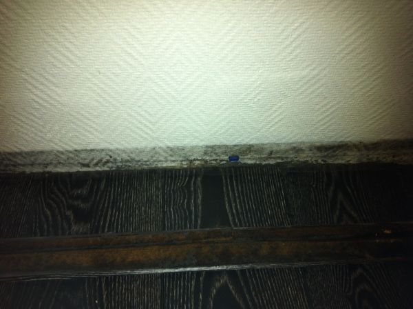

Ik woon sinds 2009 in een nieuwbouwwoning, de badkamer bevindt zich op de eerste verdieping en deze is netjes afgekit opgeleverd.
In de badkamer bevind een bad en een douchbak, beide goed afgekit.

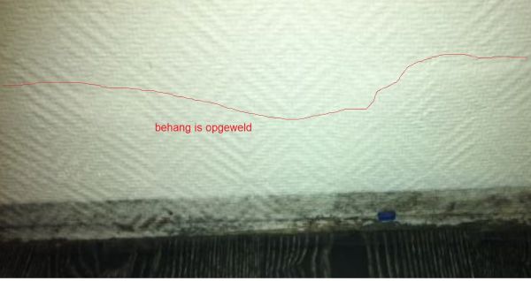

Aan de buitenkant langs de muren achter de plint is er condens ontstaan en en bij de deur zwelt de laminaat op, de zwelling is ongeveer 10 cm, gemeten vanaf de dorpel, en langs de muren is de zwelling minder.
Het probleem zie ik ook bij het toilet.
Kan dit een lekkage zijn? Of is dit gewoon condens wat door de specie trekt?

Maak even wat foto`s van de badkamer kant waar de zwelling zit.
Maak evt laminaat eens los en maak daar ook een foto van.
Zodat we beter advies kunnen geven.

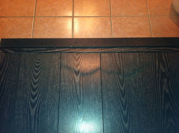

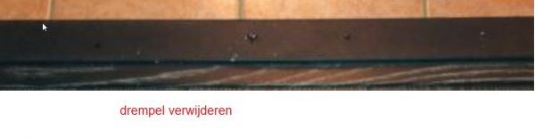

Schroef anders dat drempeltje eens er af kan je zien als het daar nat is.
Adda
Het drempeltje is van steen en het zit vast gelijmt.
Zelf denk ik dat het komt doordat vocht door de voegen van de tegels heen trekt, Maar ik kan er ook naast zitten.

Dat het op die plekken opzwelt is iig een teken dat er vocht uit de badkamer en keuken komt. Een lekage is dan ook de meest mogelijke en voor de hand liggende oorzaak.
Bij de overgang tegelvloer en laminaat kan het ook met schoonmaken te maken hebben. Bij het dweilen van de tegelvloer is de kans groot dat er vocht door het drempeltje komt.
Beiden kan te maken hebben met een slechte afdichting tussen beide ruimtes.
Condens lijkt me niet voor de hand liggend. De badkamer en ruimte daarnaast hebben neem ik aan niet een groot temperatuursverschil.
Voor de badkamer is te denken aan de kimafdichting of vocht wat door de tegelvloer alsnog de kans ziet daaronder te kruipen naar het laminaat.
Voor de drempel ook vocht wat onder de drempel kruipt. beiden hoeven geen plassen water te zijn. het uitdampen van een vochtige ondergrond kan voldoende zijn.
De dampdichte ondervloer van het laminaat kan ook niet voldoende aansluiten naar de kanten maar dit is op de foto`s niet te zien.

Wat ik vreemd vind dat er condens ontstaat achter de plint. De muren van een nieuwbouwwoning zijn, dacht ik, dusdanig geiosoleerd dat er geen condens zou mogen ontstaan.
Om te weten of het condens is zou je de temperatuur en de luchtvochtigheid een periode moeten meten.
De badkamer is op de eerste verdieping, wat voor ruimte zit er onder de badkamer?

Het is moeilijk te zeggen zo zonder dat er iets los word gehaald wat het probleem is.
Had nog even wat grotere foto`s bekeken en net wat jullie zeggen condens is het niet, maar lijkt meer op, optrekkende vocht in de muur.
Zoals ik al eerder had gevraagd drempel los halen zodat je de smeervloer kunt zien en dan ook kan zien als het daar vochtig is.

Ik neem aan dat je het toillet met water schoonmaakt en dan de kans groot is dat het onder de drempel doortrekt.
Die overgang hoort goed afgedicht te zijn. (waterkerend)
Tevens hoort onder het laminaat een dampdichte folie te zitten die goed aangesloten hoort te liggen aan de randen daarvan.

Nee, de folie loopt niet helemaal door tot de drempel, de voegen in de tegelvloer zien er droog uit, ook bij de wc, de vloeren worden wel 3 x per week gedwijlt.
Kacheltje
Er droog uitzien hoeft niet te betekenen dat het ook droog is. Vandaar dat er altijd een dampdichte folie benodigd voor dit soort constuctievloeren.
Het optrekkend vocht door de naastliggende natte ruimte geeft al aan dat het zeker niet droog is. Dit heeft zoals blijkt ook gevolgen voor je laminaatvloer die ook vocht gaat opnemen.

Als het condens is zou zo goed als de hele muur condenseren en niet enkel de rand aan de onderkant.
