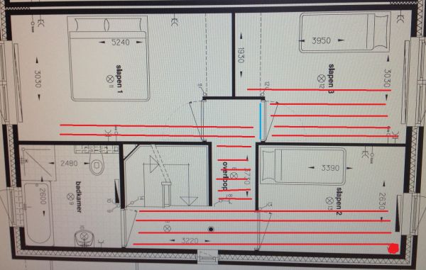

Op de eerste verdieping wil ik laminaat gaan leggen. Mijn idee is om het als volgt te leggen:
Rechtsonder in de hoek starten in slaapkamer 2, dan de overloop en slaapkamer 1 doorleggen. Een drempeltje (blauw) maken tussen de overloop en slaapkamer 3 en deze apart leggen.
Agree? of ergens ander beginnen?

Slaapkamer 1, slaapkamer 3, overloop en dan slaapkamer 2.
Bij de deuren van slaapkamer 1 en 3 dorpels plaatsen of laten zitten, laminaat werkt in de lengte en breedte even hard, de lengte van beide slapkamers is zodanig dat de vrij te laten rand langs de muur te groot wordt.
Optie is om uit de dorpels een randje weg te frezen zodat het laminaat er onder valt.

Jan bedankt voor de tip, vooralsnog gaat t voorspoedig.
