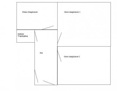

Op de eerste verdieping wil ik laminaat gaan leggen. Dit wil ik volledig doorleggen (dus zonder drempels).
Waar kan ik dan het beste beginnen met leggen?
Hangt er van af hoe jij je lengte righting wilt hebben,
A : planking met de lengte van je hal mee of
B: overdwars
in bijde gevallen in de langste zijde beginnen , zodat je rechte zuivere lijn behoud , als je in een kleine zijde begint van een kamer , is de kans groter scheef te verlopen en kan het erg lastig worden zodra je een andere kamer binnen komt .
Bij optie A zou ik beginnen aan de rechterzijde van de hal righting de kleine slaapkamer .
bij Optie B , in de grote slaapkamer van rechts naar links de hal in , en van daar uit haaks de ruimte op vullen met de vloer delen .
Al met al een beetje puzzelen , beetje vooruit kijken hoe kom ik uit met de breedte van mijn plank als ik eindig bij de muur , .. maar al met al gewoon doen en nemen zoals het is , veel kan er uit eindelijk niet fout gaan.
