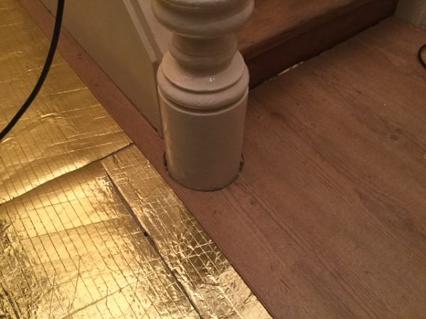

Ik zit effe met een probleem. Hoe kan ik het beste laminaat om deze ronde leuning krijgen? Zie afbeelding.
Ik zou een stuk aan de onderkant kunnen afzagern maar liever niet. Misschien dat het geheel dan labiel wordt.
En het is een huurhuis.
Ik zit nu te denken dat ik beter bij die paal had kunnen beginnen ;(
ALvast bedankt!

Door een kopnaad uit te laten komen in het hart van de paal

Ik weet niet wat een kopnaad is maar ik zat te denken om aan de kop van een plank een halve cirkel te zagen wat dan aan de trapzijde een stukje recht doorloopt dus de cirkel niet helemaal volgt. Niet perfect maar dat zie je toch niet goed.

Je kunt toch ook wel de halve cirkel maken? Als je aan twee kanten speling hebt kun je de rest nog wel heen en weer schuiven indien het een niet hele grote oppervlakte betreft.
Tiho
En als je de klikmaat als speling aanhoudt voor de ruimte om de paal moet het zo ook kunnen lijkt me.

Ja, inderdaad maar het was mooier om de hele cirkel te maken maar dat is nu niet meer mogelijk.

Hoe breed zijn je delen dan ? Aan de foto's te zien niet breed. Moeten er nog drie liggen daar ?
Kafka
Die linker deel ligt gewoon los. Dus ik moet nog van rechts naar links leggen. De breedte van de delen zijn 20cm.
Als ik een deel naast de al liggende rechter delen leg is de deel net iets breder dan de paal.

Dat is de naad op de kopse (smalste) kant tussen 2 delen van je laminaat. Dus zorgen dat halverwege de poot zo'n naad zit. Uit beide planken zaag je een halve cirkel weg en deze schuif je aan beide kanten om de poot.

Ah, ok. Dat wordt dan 1 halve cirkel en aan de bovenkant wordt dat een kwart cirkel want het gedeelte van de eerste kwadrant van de cirkel valt rechts bij de trede.
Nu kwam ik er ook achter dat ik misschien toch 1 geheel kan uitzagen en over de paal kan schuiven want het dikste deel zit aan de onderkant van de paal. Dus met een beetje geluk wordt het 1 cirkel met een uitsparing van de dikte van de leuning.

Nee, 1 gat met diameter van de poot + 1-2 cm, want je moet het laminaat ook nog kunnen verschuiven om vast te klikken.

Dat was ik ff.vergeten maar dan heb je weer een lelijke ruimte van 1-2 cm. Daar zou dan weer een ring op kunnen. Misschien is 2 delen dan toch mooier en makkelijker.

Zo'n ring moet ik ook nog maken inderdaad maar het is me toch aardig gelukt om het rond de paal te krijgen en dat met 1 deel dus geen kopnaad gebruikt.
Het was passen en meten en zagen.
De tong (of hoe heet zoiets) aan de kop van de onderste deel moest ik wel wegsnijden want ik kon geen grote hoek maken. Ondanks dat zit het goed vast. Alleen de spleet is iets te breed , daar moet de paal maar mee leren leven :) maar goed valt mee te leven.

Keurig! De spleet en tong noemen we trouwens "mes" en "groef".
BertPleizier
Trouwens: de afwerkring kun je eenvoudig maken met een (band)schuurmachine: de binnendiameter = diameter paal en de buitendiameter kun je zelf bepalen zolang de ring de kier maar afdekt. Met een passer teken je deze uit op een reststukje laminaat. Ruim uitzagen en vervolgens netjes rond schuren tot de passerlijnen.

Ziet er netjes uit. Hou wel in de gaten of voor het werken van de vloer de naad niet te klein is.

De ruimte is ong. 1/2 cm, moet genoeg zijn hoop ik.

Als de lengte / breedte van het stuk vloer niet al te groot is moet dat ruim voldoende zijn.
