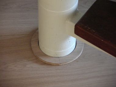

Ik wil het laminaat rond de spiltrap [10cm] netjes afwerken; op sites van spiltrapfabrikanten zie ik mooie ringvormige afwerkingen; zij kunnen mij desgevraagd niet helpen!? Ook heb ik al vele parket/laminaatzaken en bouwmarkten afgelopen, zonder resultaat.
Wie heeft er een mooie oplossing :-|

Zaag uit een plaat hout (juiste houtsoort, natuurlijk) een ronde schijf uit met een diameter groter dan de uitsparing in de vloer. Vervolgens maak je in het midden van de schijf een rond gat met de diameter van de spil. Je hebt nu een ringvormige rozet. De buitenzijde kun je nu afronden met eenn bovenfrees. De rozet aan beide zijden doorzagen, zodat je hem om de spil heen kunt zetten en weer aan elkaar lijmen. Beter niet aan de vloer lijmen. Dat kan de werking van de vloer hinderen..
Desgewenst kun je de rozet nog in de juiste kleur beitsen of lakken.

Je zou ook zo een aluminium roset van 100 mm, die normaal gebruikt wordt voor om een rookgas afvoer kunnen gebruiken.
Deze even doorzagen en opspuiten met kleur naar wens.

Deze zag ik al bij de bouwmarkt; echter het materiaal leent zich er niet voor; doorgezaagd zal ik 'm wel om de 'paal' krijgen maar dan vervormt het materiaal zo dat het nooit meer een strakke ring wordt. Daarom zal het elastisch materiaal moeten zijn, denk ik.

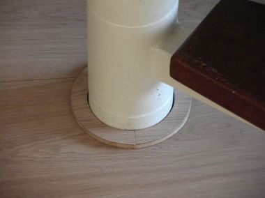

Mijn bericht van 4 september jl. is op slot gedaan; daarom in een nieuw bericht de lotgevallen van een op te vullen gaatje; de parketteur heeft echt goed zijn best gedaan maar het triplex resultaat mocht van mij niet op de foto: zag er niet echt uit. Dan maar aan mijn plaatselijke HUBO-man gevraagd; na 3 keer meten/zagen/fout meten/zagen/fout meten/zagen/OK vandaag dan een foto; ik vind het in orde zo.
Pepjo
Nog steeds moeite met het plaatsen van afbeeldingen via de juiste knop merk ik. :wink:
Ik heb het maar even achter je originele bericht geplakt.
Mooi resultaat.
