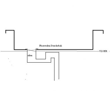

Misschien een beetje simpel van mij gedacht: waarom plaats je de douchebak die je nu hebt, niet direct op de grond; evt. met een foamlaagje eronder? Zakt ie ook niet door.

Zo-iets had ik in gedachten:

Dacht dat met een ijzerzaag, polyster wel te zagen is.
Koop je evt. toch een andere bak, neem dan een plaatstalen exemplaar.

Die veren niet, stoot je geen gaten in, en zijn beter schoon te houden.
Hier en daar een dot purschuim er onder en de bak zakt niet meer door, volledig opschuimen kan ook.
Plaats een gewicht in de bak om te voorkomen dat de bodem (of de bak) omhoog komt.
