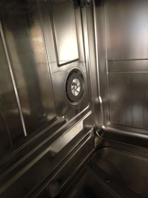

Onze vaatwasser heeft kuren en ik heb gespoeld met Soda. Ik wil graag het labyrint schoonmaken. Daar zit bruine prut in. Ik kom bij de demontage alleen niet verder. Het labyrint zit ook vast waar water in/uitstroomt in de spoelbak met een grijze ring. Ik krijg die ring niet los, ben bang dat ik het forceer. Kan iemand mij de truc geven hoe het labyrint in zijn geheel te demonteren?
Het gaat om een Bosch silence plus inbouw machine:
SMV40E1EU/04, fd8909, 01776

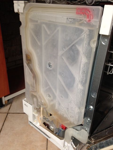

Ik heb een vergelijkbaar model, op de.fotos nagenoeg gelijk en ook bij mij op dezelfde plek veel vervuiling.
Ik heb het labyrint eraf en al wat schoongemaakt.met soda water, ik ga er morgen of zaterdag verder mee.
Ik was eigenlijk op zoek naar een vlotter dat de afvoer reguleert. Klopt het dat die in het labyrint verwerkt zit in dit model?
Hier een foto van mijn labyrint:
De bak waar het zout in gaat bevat ook een compartiment met Bruin korrel achtig spul erin. Zie ook de foto, dus achter waar het witte slangetje schuin loopt. Hoort dit zo? Het ziet er bijna uit alsof het zo hoort te zijn . Vervuild zout???
