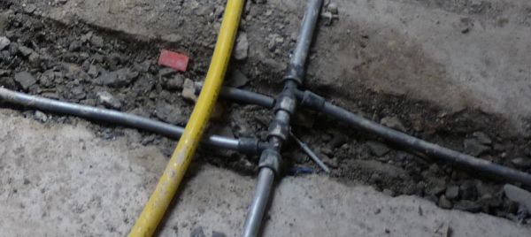

In het verleden heb ik nogal wat geklust en ook behoorlijk wat met waterleidingen, echter waren dat altijd waterleidingen van koper. In mijn nieuwbouwwoning is overal gebruik gemaakt van kunststof leidingen, hievan moet ik er verschillende gaan verleggen en ook aftakkingen maken. Ik heb er even een foto van gemaakt:
Weet iemand wat voor soort leidingen en koppelingen dit zijn, is dit te doen voor een DHZer of is er speciaal gereedschap voor nodig, misschien dat iemand ook wat tips of aandachtspunten heeft met betrekking tot dit type leidingen.

    Op de gele (gas) leiding staat een tekst. Aan de koppelingen te zien zou het Rehau kunnen zijn. Om dit aan te passen ben je inderdaad speciaal gereedschap nodig.
    Als het dit systeem is dan moet je een optromp set hebben, hulpstukken, trekhulzen en een speciale tang om de trekhulzen over de koppeling te trekken.
    Succes.

    Hmm, dus niet zomaar iets om zelf te doen of bestaan hier ook koppelstukken voor die wel zelf aan te brengen zijn zonder speciaal gereedschap?
    Calenta
    Nee, in tegenstelling van Uponor buis. Hier kan t wel bij maar bij Rehau niet. Echt niet!
    Kijk uit bij de gasleiding, geen koppelingen in de vloer en alles volgens de voorschriften.

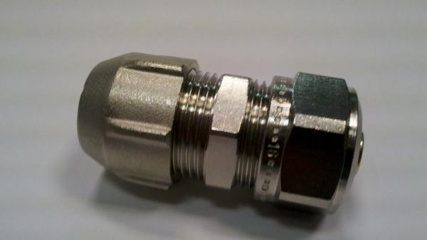

    Bedoel je daarmee zoiets, en dan bij voorkeur aan de koperzijde met een soldeer aansluiting:
    Dat zou het alweer iets makkelijker maken.
    Boudewijn 033
    De getoonde koppeling zou ik never nooit niet in een muur of vloer wegwerken.
    er zijnook voor rehau koppelingen die je aan de ene kant perst, en aan de andere een soldeer of pers aansluiting hebt. dan kan je hem gerust wegwerken in een vloer of muur.
