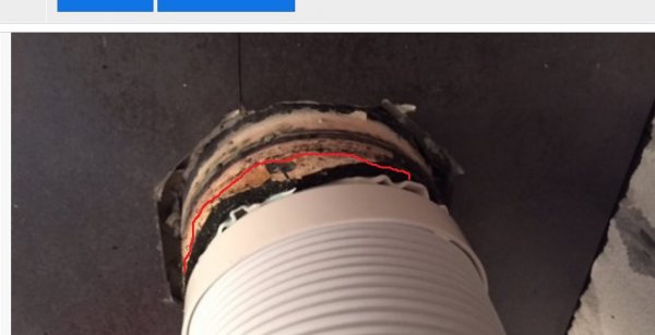

Hoi
Ik zit met het volgende probleem. Ik heb een WC afvoer (riool) die enkele cm uit de muur steekt. Dit is een metalen buis, die niet perfect is. De buitenafmeting is 110 maar er zitten blutsen in. Hierdoor krijg ik er geen manchet in (WC afvoer is 4cm hoger dan muur afvoer). Binnenafmeting is iets van een 95 ofzo.
Ik heb al vanalles geprobeerd. Een manchet met rubber zelfs wat bijgeknipt in de rubber maar dan dicht hij natuurlijk niet meer 100%.
Enig idee wat ik kan doen? Heb dringend een WC nodig :(
Zou een overgangsstuk dat 2 PVC buizen van 110 moet verbinden (met rubbers in dus) werken? De afvoer van mijn WC is een gewone 110.
Edit, het gaat dus om een gewone duoblok WC met muurafvoer
Ik kan geen foto maken momenteel, alles zit dichtgepropt en getaped omdat de afvoer van de bovenburen er anders in lekt.
Het is echt gewoon een stuk metalen buis dat uit de muur komt. Geen rubber oid erop. Puur metaal. Normale sokken voor 110 passen niet, zelfs niet na serieus duwen en forceren, met zeep. Hij is net te smal en oneven in de randen.
Buitenkant is 110, binnenkant 95/100 afhankelijk van waar ik meet.
Edit, en de excentrische sok voor 110 past dus ook niet.
Gebouw is van 1988, geen idee of lood dan nog werd gebruikt? Ik zou denken gietijzer, maar ik heb er eigenlijk geen kennis van. De leidingen zijn van de VVE dus kan er ook niet even aan liggen breken eigenlijk.
Het probleem is ook dat hij scheef is afgezaagd (bovenkant steekt verder uit dan onderkant). De onderkant steekt 2 vingers uit, wat net te weinig is voor een rubber verloopstuk met klemmen volgens mij.
Ik ben eerlijk gezegd ten einde raad, en ik zou het morgen echt in orde moeten krijgen.

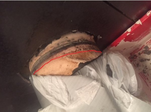

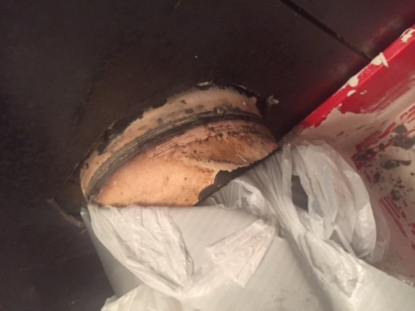

Heb toch even een foto gemaakt dan.
Het probleem met die manchetten is dat de buis geen perfecte cirkel is vanbinnen. Dus zelfs al past het, op sommige plaatsen gaat er altijd een opening zijn, waardoor het water van de bovenburen tussen de leiding en de manchet lekt.
Rubber lijkt mij ideaal, maar ik zou niet weten hoe ik die verbinding moet maken. Een rubberen overgang voor 110 is best lang (270mm) en dan moet de excentrische mof en het stuk pvc er nog bij.
Edit, foto is blijkbaar gedraaid. Het rode bakje staat horizontaal op de vloer om het water op te vangen.
Edit #2, ik heb geen foto vd vorige WC, maar dat was een harde afvoer (met 2 bochten voor het hoogteverschil) die over die buis zat. Kon ik er gewoon afhalen met een beetje wringen. Helaas niet zo slim geweest om die tijdelijk bij te houden of eens in te kijken hoe het zat.

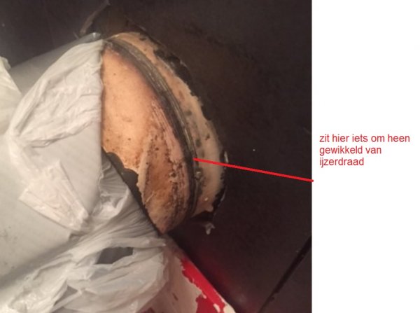

Heb meer het idee dat er iets omheen is gemaakt.
wat zit er in de buis verder op kan je dat meten
is die achterwand ook ruimte achter kan je daar iets zien hoe het zit.
Is geen draad oid. Ik voel er iig niks aan. Lijkt er alleen op voor zover ik kan zien.
Hier nog enkele foto's
De muur zelf is van gipsblokken (7cm vermoed ik). Daarachter zit dan de verticale leiding ga ik vanuit. Daar achter een muurtje met mijn stoppenkast etc.

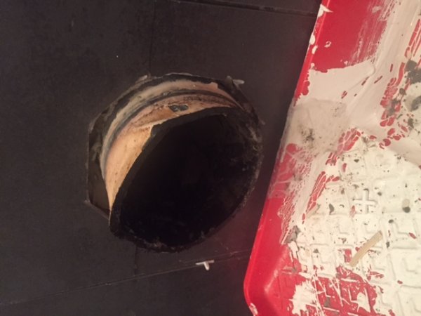

Hier recht afzagen zodat je in mooi rondebuis weer zit.

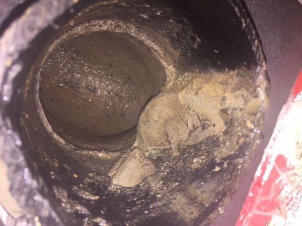

De urinesteen verwijderen uit riolering
en dan een fleibele aansluitstuk er in schuiven deze past van ook weer op je wc.

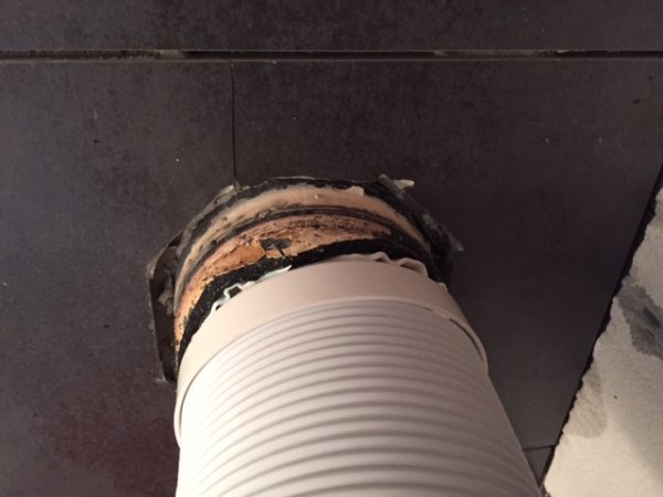

Ik heb de buis afgezaagd en de urinesteen verwijderd. Dan deze erin gestoken zo hard als ik kon, verder gaat niet. Helaas lekt het onderaan. Niet super veel, maar toch wel enkele druppels per minuut.
Valt hier nog iets aan te doen? De buis is binnenin gewoon geen perfecte cirkel en daar zit het probleem volgens mij. De rubber kan dit niet afdichten.
Wat me zo opvalt is dat het nog niet mooi is afgezaagd.
Jij kan zien waar het een mooie ronde plek zit daar afzagen.
