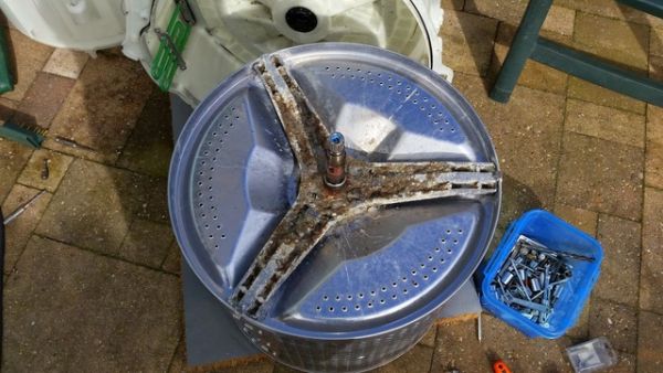

Ik heb een wasmachine met een lager probleem of kromme as/gebroken trommel kruis, er zit namelijk flinke speling in de binnenste kuip t.o.v. de buitenste plastic kuip.
Ik wil zelf de lagers vervangen, maar ik kom er niet bij omdat de moer te vast zit Zelfs als iemand de trommel tegenhoud van de andere kant, dan krijg ik hem niet los. Degene aan de andere kan kan hem eenvoudig weg niet tegen houden als ik er aan draai.
Er zit 1 grote bout met in de grote ronde schijf erom heen 3 gaten.
Zie plaatjes hieronder
Iemand een idee hoe ik dat voorelkaar krijg?
Het gaat om een samsung eco bubble wf0804y8e/xen
Ook zou het fijn zijn als iemand weet welke lagers ik daar voor moet bestellen.

Heeft dat ding niet gewoon een links draad erop?Je moet dus de andere kant op draaien.
Het is een direct drive, de as zit dus direct op de motor.
Als de motor ook beweegt tov de kuip dan heb je een kans met de lagers, beweegt de binnenkuip wel maar de motor niet dan ben ik bang dat je kruis gebroken is.

Bedankt voor je antwoord. Ik heb beide kanten op geprobeerd met draaien, maar los ging hij niet. Gezien de hoeveelheid speling en de geringe meebeweging van de motor vermoed ik dat inderdaad het kruis gebroken is. Is het de moeite waard om die te vervangen bij een bijna 4 jaar oude (samsung eco bubble) wasmachine of is het beter een nieuwe te kopen? Als het kan graag ook aangeven waarom.
Met een slagmoersleutel is een moer of bout vrijwel altijd los te krijgen.
Ik denk dat er gewoon rechtse draad op zit, er is m.i. geen reden waarom er linkse draad op zou zitten.

Het is gelukt het geheel open te krijgen. Trommel kruis was gebroken op 2 plaatsen.
Heb lagers ( 6206Z en 6205ZZ), simmering (DC6200008A) en trommel kruis (DC97-14370E) besteld. Hopenlijk gaat het daar mee lukken. Vermoed dat ik hem komende dinsdag weer in elkaar ga zetten.
Regelmatig een wasje draaien op 90 graden voorkomt de rommel die nu op het trommelkruis zit.
