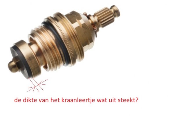

Heb je nog een oud leertje als voorbeeld.

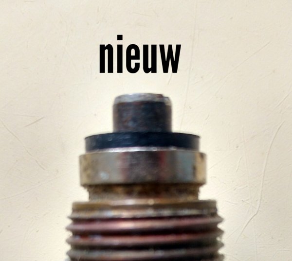

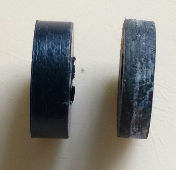

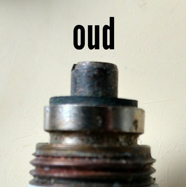

Eigenlijk is het leertje te hoog ook zitten er bramen aan.
beste is gewoon leertjes voor juiste maat en evt op merk kopen.

Gewoon dat Ali leertje omkeren. De braam aan dat leertje in de zitting leggen.
