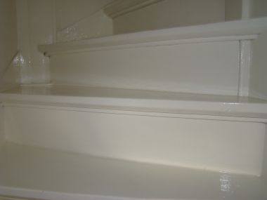

Heb op het zoeken naar onderwerp gekeken maar kon hier geen oplossing vinden.
heb in onze trap in een jaren 30 woning een 3 tal treden die behoorlijk kraken ( in de rechtse draai bij de bovenkant), nu kan ik bij deze trap niet aan de achterzijde van het stoorbord en treden komen om ze langs die kant vast te schroeven zoals bij andere oplossingen wordt aangegeven, weet iemand een oplossing om dit langs de voorkant te doen zonder de trap teveel te beschadigen.
alvast bedankt
Ronny
Kun je een foto van het aanzicht van de trede op de site zetten?
Welicht kun je met sierkraaklaaten aan de voorkant werken.
wacht afbeelding ff af
Hier 1 afbeeldingen van de trap:
Je zou de huidige latjes die onder de wel zitten kunnen verwijderen en dan:
bij de eerste treden beginnen en deze met een latin het midden omhoog duwen (al eerder op deze site verteld maar dan aan de achterzijde)
Je monteert een nieuwe lat en deze schroef je door het stootbord heen vast beide zijden wel verlijmen.
kijk niet op een maar schroefjes, maar boor e e a wel voor.
zo ga je naar boven per trede.
Zal dit gaan proberen, hij is na het schilderen gaan kraken, dus doe het met pijn in mijn hart, maar wil er toch vanaf.
maar een ieder bedankt voor de reacties
Ronny
