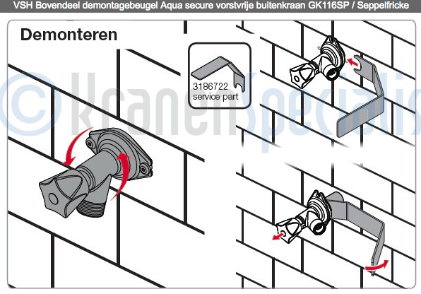

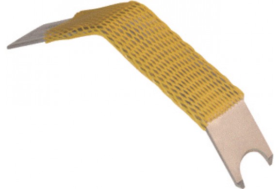

Ik zit met een soortgelijk probleem als Ivo. Mijn VSH Aqua Secure vorstbestendige gevelkraan (zoals op de foto van Ivo) komt niet van de buis af. In het demontage filmpje van producent VSH gebruiken ze hier een beugel voor.
Is er iemand die een alternatief heeft om dit zonder deze demontagebeugel te doen?
Zelf eentje maken van een metalen strip?
Even uittekenen en dan met eer haakse slijper uitslijpen.
