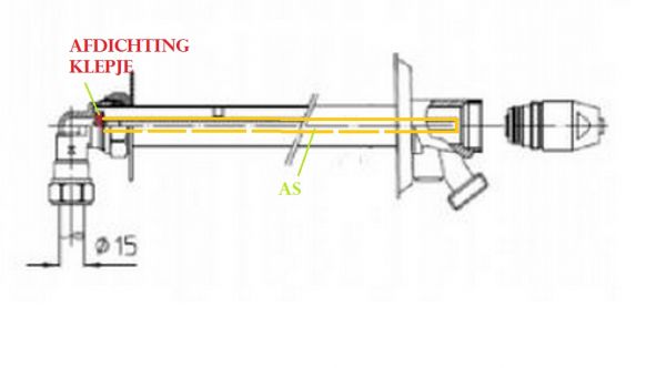

ook zei je volgens de beschrijving dat je kraan geheel open moest zetten, nou dat staat niet eens in de beschrijving.
Ik denk dat de afsluitklepje vast zit in je knie.
lees anders dit ook eens door Buitenkraan werkt niet....
anders plaats eens een foto van die bedieningsas als je hem er uit haalt.

Als je in de hand leiding leest moet de maat X die je van dikke buis afsnijd, de zelfde maat X van het asje.
Is het asje te lang dan gaat het klepje wat bediend word door het asje en die naar de knop gaat haast niet open
Relikwie
Dank voor de inlustratie, Henk. Heb nu de werking door en vermoed dat de as iets te lang is.
Dat verlaart ook waarom het water pas na 3 omslagen stroomt en dat het met wat minder druk is dan verwacht.
